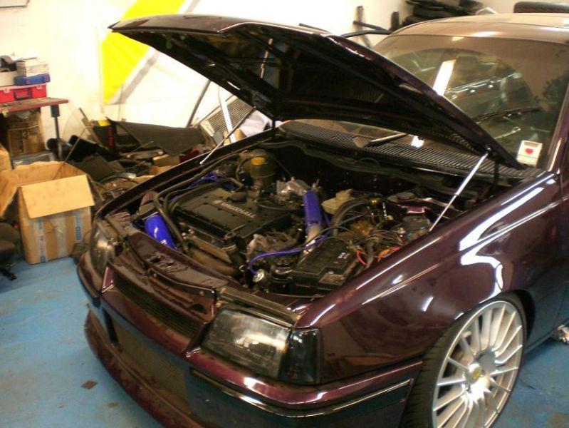

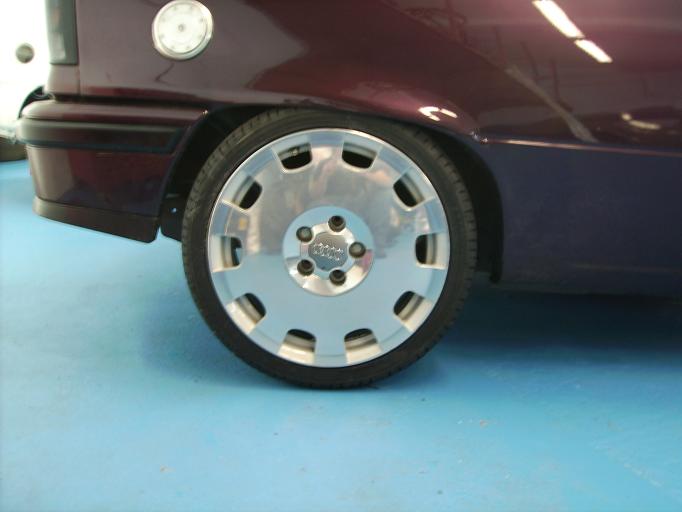

#855 @Cobra: Richtisch... wwar heut mit Tobi glaube 13 Std in der Halle meiner iss wieder fit geht die Woche nochmal zum vermessen und dann kann es wieder losgehen.

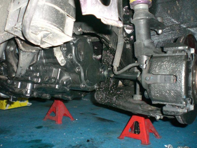

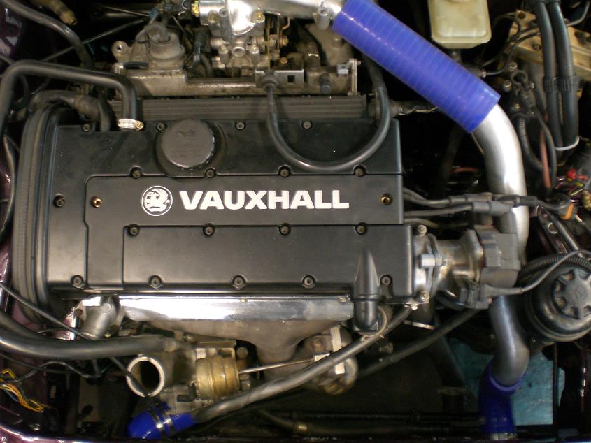

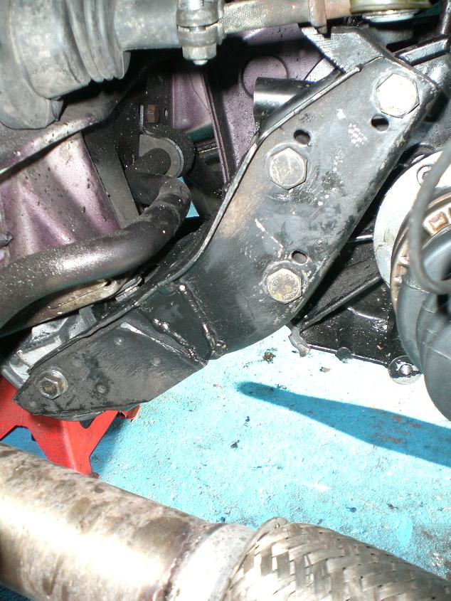

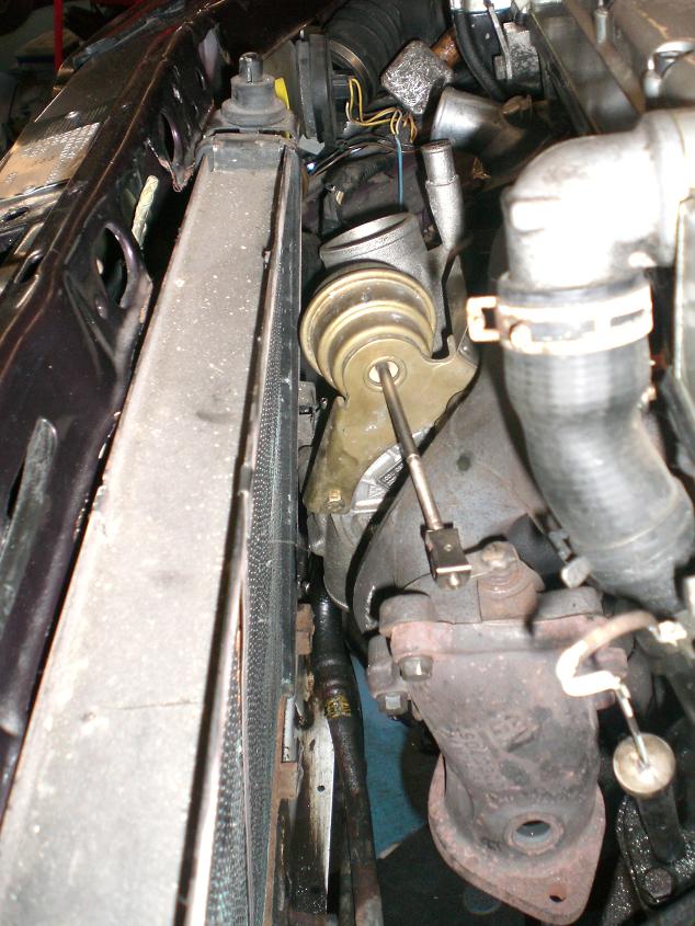

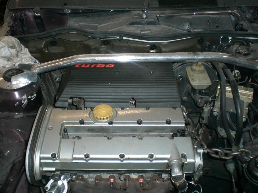

Heute hat er seine neue Kupplung, Motorlager, neue Achsmanchetten usw bekommen. Den Getriebehalter habe ich noch umgebaut das der Motor hinten ca. 4 cm höher sitzt, schont bissl meine Wellen.

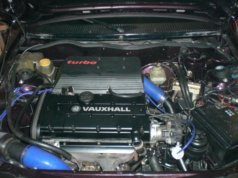

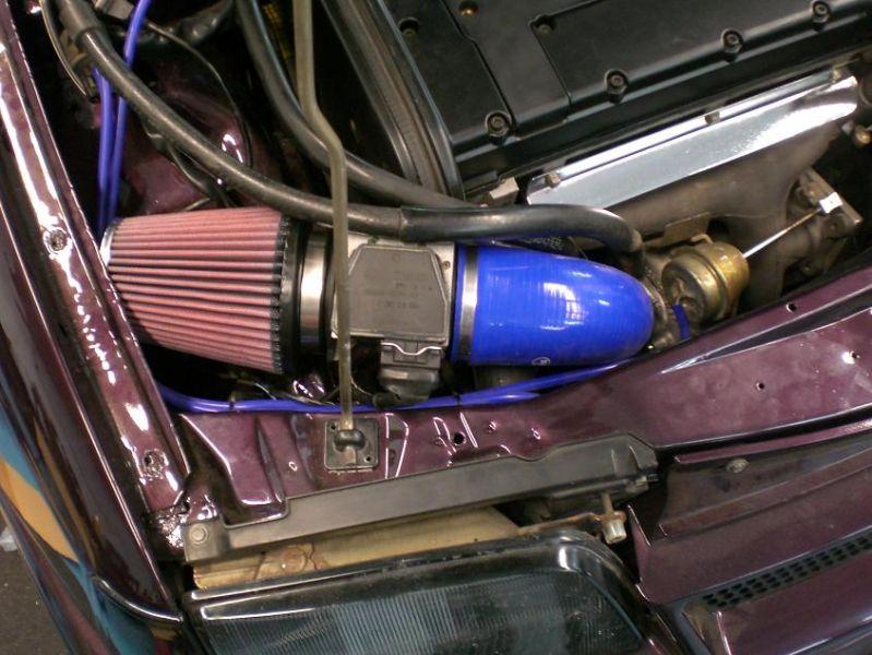

Im Motorraum wurde noch gleich die Chromkrümmerandeckung gegen eine in Schwarz Matt ersetzt, und auch das EDS Rohr ist nun Schwarz Matt.
Alles wieder zusammen, nächste Woche noch Motorwäsche denn das Fett da unten ist schon übel...das sind dies Jaht schon paar Wellen gestorben

und antriebwellen fett ist ekelhaft wenn im motorraum und im getriebe hängt :knips: :knips:
