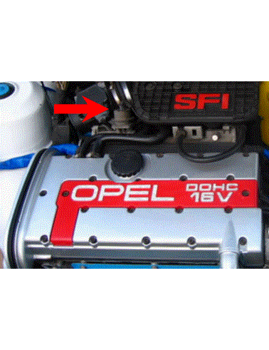

hab mir gerade ein Vacuum Instrument
gekauf und erfolgreich eingebaut. Jetzt verstehn ich nur die
Anzeige nicht ganz. Bei Standgas steht die Anzeige Auf ca. 20.
Beim rollenlasen mit Gang drin geht sie auf 25.
Um so mehr gas ich geb um so weiter geht die Anzeige richtung 0.
Wäre super wenn das jemand erklären könnte.
Und wo genau wir dieses Vacuum gemessen?
Und was ist hg für ne Maßeinheit?
#3 es wird ja luft eingesaugt beim "saug"motor,also wird der unterdruck angezeigt und der zeiger wandert in den minusbereich.beim turbo logischerweise in den plusbereich da ja ein überdruck erzeugt wird.
gemessen wird am saugrohr oder an irgendeinem anderen unterdruckanschluss am motor.hg? sicher das da hg steht?
denn 1 Torr = 1 mm Hg = 101.325/760 Pa ~= 133,322 Pascal,wer rechnet denn noch so?
#4 Ja da steht in hg. Is nur komisch wenn der motor aus ist, steht die anzeige auf 0. Und wenn ich beim Fahren gas gebe geht sie auch richtung 0?? Es kann doch nicht der gleiche Unterdruck herschen wenn er aus ist und wenn ich vollgas gebe?? Da müsste ja dann heißen wenn ich gas gebe wird der unterdruck weniger??
