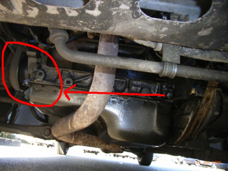

    So, Ist nicht die Wannendichtung ... schade.
    irgendwo da unten (kreis) sifft es raus, was isn das und was mag das schon wieder kosten ???
    daher auch die frage nach einem anderen motor ...
    ich hab nicht die möglichkeit, selber etwas zu m achen, geschweige denn das know-how ...
    wenn das wirklich von dort kommt, kann es der simmerring der kurbelwelle sein oder der stirndeckel. ist beides eigentlich leicht zu tauschen ;)
    So, es war die Kopfdichtung, ein defekter Hydraulikschlauch und die Dichtung oben am Verteiler.
    Jetzt ist er furztrocken :D
