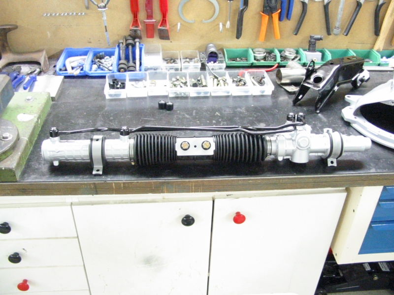

    Also versprichst du dir eine direktere Lenkung dadurch? Haben alle Vectra 2000 dieses Lenkgetriebe verbaut?
  • #413
    Die Standartservo hat eine Übersetzung von 18,3:1 und beim C20NE (Sport), X20XEV und C25XE haben haben eine Übersetzung von 16:1, dabei ist es egal obs ein ZF, oder ein Saginaw Lenkgetriebe ist.

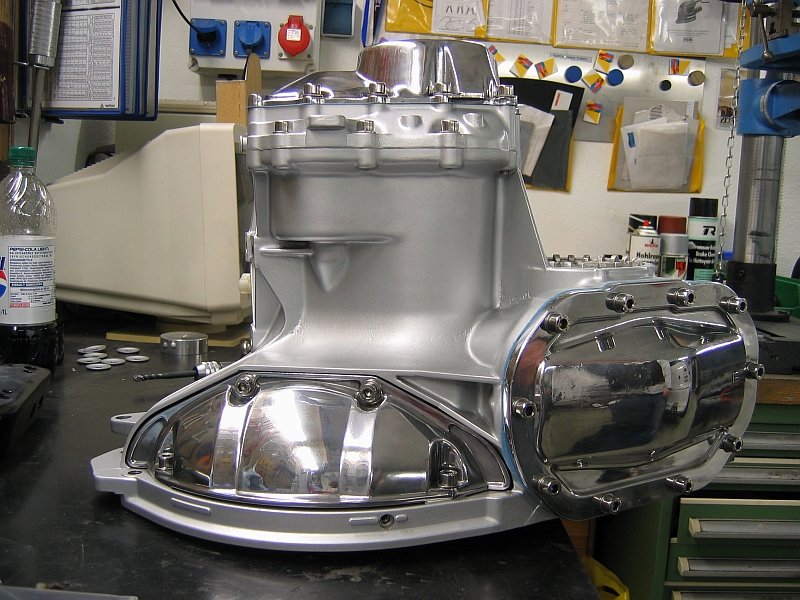

    danke micha.....im team ist es immer am schönsten,wenn man mal eins zusammenhat!!!!!
    ich setz da jetzt mal zum thema "nich mehr alle am baum haben" einen drauf,denn heute ist das getriebe fertiggeworden und darf zurück an sein plätzchen 8)
    ...und es geht immer weiter und weiter und weiter.....so langsam schaukeln wir uns immer mehr hoch.....wo das noch enden wird????
    ...ich denke ihr werdet es hier im thread sehen ;)

    Na wer hat denn da das neue Stativ ausprobiert :D
    Sehr schön...das Gertiebe gefällt mir richtig gut
