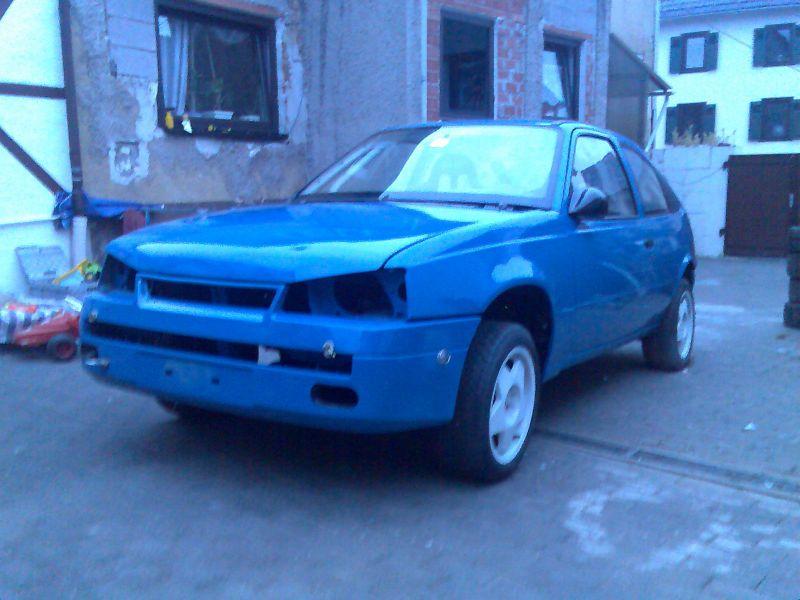

erstmal echtes lob, dein rally ist ja mal echt toll. du hast drauf verwieden wieviel geld er verschlungen hat, kannst du dich mal dazu auslassen? ich merk immermehr das ich mich von landstrassenräubern zun nem richtigen motorsport weiter entwickeln mag.

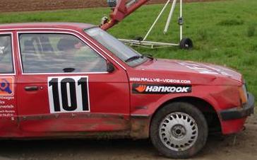

Habe schon in Hungen als mal ausschauh gehalten. Habe in hungen leider meien D abgelegt ( siehe Bild anhang).
Aber ist wieder alles in der Reihe haben das Auto etwas überarbeitet. Und kommt jetzt auch noch einiges übern Winter.Aber meinste nicht das die 40 fürn 1,6er bissle klein sind? Würde da schon auf jedenfall wenn du ordentliche Leistung haben willst 45 drauf machen wir fahren ja Teilweise schon 45 auf 1300er motoren.

freu mich immer wenn ich von jemandem lob bekomme da es echt eine menge arbeit ist.
@Red Devil:Das Getrieb sollte logischer weise recht kurz sein damit man die Kraft auf dem Anzug hat und net in der Endgschwindigkeit denn die ist ja eh net so hoch be ner Rallye
Eazy: Also der Kaufpreis des Autos war net viel aber die ganze sicherheitsausstattung und alles was man sont noch so nenötigt,gerade in der Gruppe H ist es recht teuer, da muß man schon einiges an Geld aufbringen um net hinterher zu fahren.Also der Motor ist noch net komplett fertig Helme und Sprechanlage fehlen noch und ic schätze mal bin so beo ca. 5000€.
Tiger : Hab dich gesehen in Hungen gesehen wie du ihn abgelegt hast warst auch an der Stelle net der einzige lagen viele drinn.
Meinste echt das die 40er zu klein sind?
Das mit dem Getrieb müßte gehen denn bei Risse gibt es Übersetzungen zu Kaufen und das Steht das die für F10 und F13 sind.
Da wir zur limes net fertig geworden sind lass ich mir jezt mim Motor etwas zeit damit er anständig wird, kann net sagen wann der erste Start sein wird aber lange können wir net warten weil unser Sponsor will ja auch mal sehen das wir fahren.Gruß Alex
