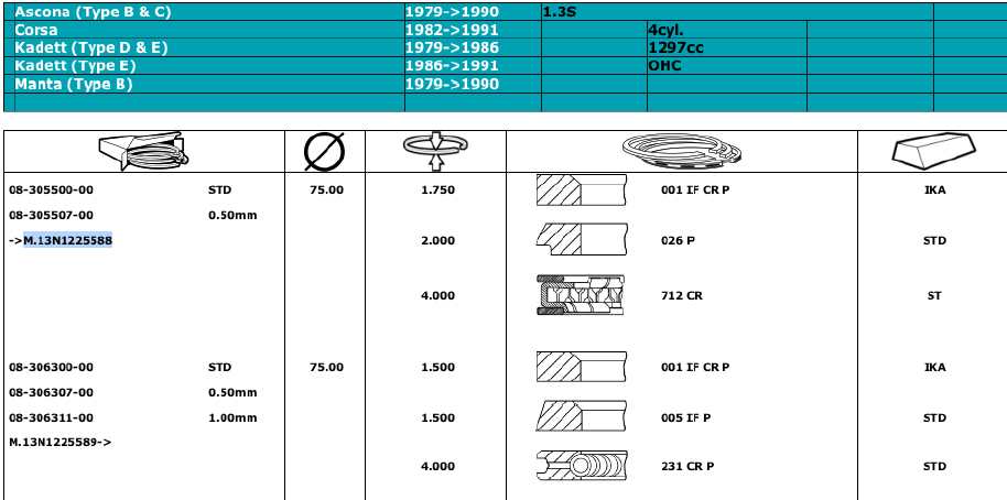

Hab da ein kleines Kolbenringproblem: Gestern hab ich die Ringe mal ausgemessen weil ich ja neue verbauen will. Ergebniss: 1.Ring 1,60mm 2. Ring 2mm 3. Ring 4mm Höhe.
Heute beim Teilehändler sind wir draufgekommen das diese Kolberinge nur beim 1.3N verbaut wurden. Ich hab aber einen 1.3S Motor! Beim 1.3S sind die Abmessungen laut Katalog :
1.Ring 1,5mm 2.Ring 1,5mm 3.Ring 4mm! Also irgendwie passt da was nicht ganz zusammen ![]()
Hat es beim 1.3S verschieden Kolben mit unterschiedlichen Kolbenringen gegeben ![]()
Vielleicht hats da Baujahrabhängig mal einen Unterschied gegeben
