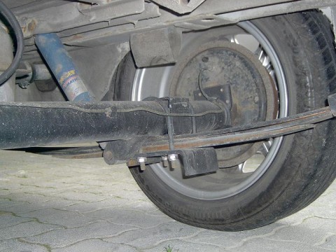

also ich möcht gern meinen combo hinten tieferlegen.(vorne mach ja ich fintec federn rein)
hab da was gehört von federn unter der achse durch und dann mit blöcken festschrauben.
weill aber nur 4cm tiefer kommen. weiß jemand wie das geht?
hier is mal nen bild von der variante feder unter der achse. kommt damit nur leider knapp 10cm tiefer. is zwar nen caddy aber is ja egal

außerdem will ich die achse nicht über der feder haben hat ich aber auch geschrieben. erstens kann ich dann fast nichts mehr einladen und 2. ist er dann zu tief.
ich wollt wissen ob es noch andere möglichkeiten gibt -

#9 dann wird der noch höher. normalerweise sind ja die achsen unter den federn das bild oben is nen caddy bei dem das gedreht wurde. wenn man nen block zwischen macht wirds höher wenn man die mittlere feder rausnimmt wird er zu weich. muss man also quasi andere federn rein machen. das kost dann auch wieder teuer geld die federn ändern zu lassen.
alles nich so prickelnd. ich such ne lösung... -
