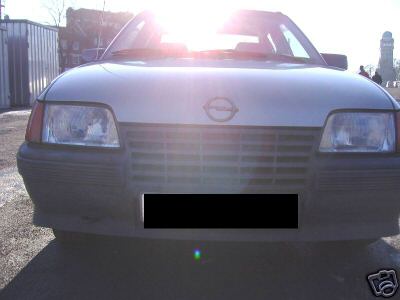

    Ich habe die alte Frontstange dran und möchte mir die GSI dran machen doch nur wie? Schrauben zwischen den Scheinwerfer ist klar doch wo sind die restlichen schrauben?
    Da ja heut das passende Wetter ist um sowas zu machen ....
    Danke für Hilfe

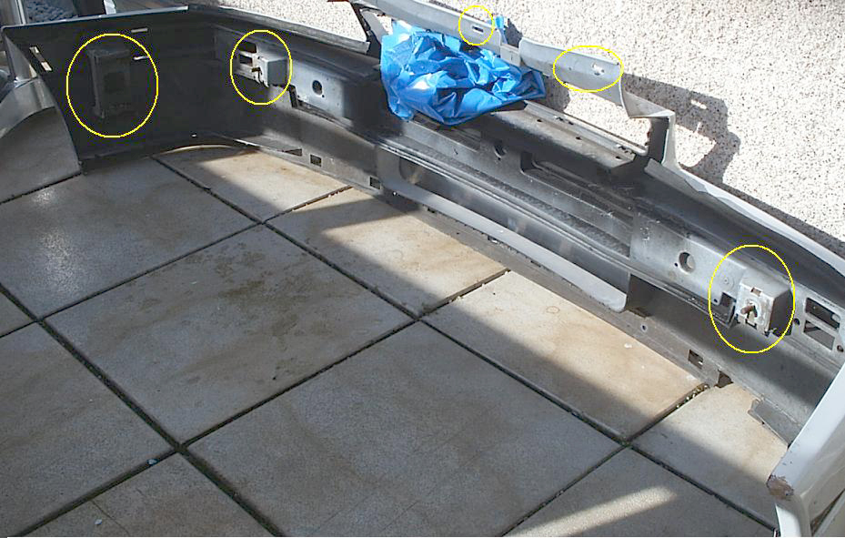

    Du hast unter den Scheinwerfern jeweils eine 13er Mutter. Die müsstest du vom Radhaus aus sehen bzw. auch erreichen können. Oder einfach von Vorne drunter her greifen. Dann die Drei oben im Grill, due du schon sagtest. Und ich bin mir jetzt nicht mehr sicher, an der Seite an den Kötflügeln müsstest mal schaun. Die RS wurde da befestigt aber die Originalen mein ich nicht. Hab die vorderen Punkte nochmal im Bild makiert.
    An den Seiten ist sie auf Halter aufgeschoben. Wie oben beschrieben die Schrauben entfernen und dann nach vorne wegziehen.
