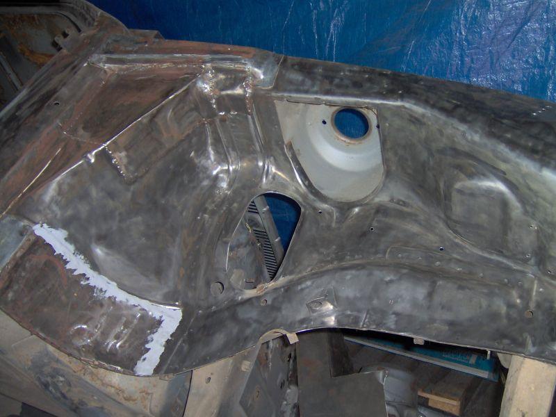

    will mir nun in den nächsten Tagen mein Unterboden vor nehmen :D.
    Aber wie geh ich da *richtig* vor ?(
    Hab eigentlich folgendes vor
    1)
    Unterboden mit Flex runter holen (mit entsprechendem Aufsatz natürlich) ( Drahtbürste dafür)
    2)
    Alles schön blank machen.
    3)
    Und dann einfach neuen U-Schutz drüber machen.
    Das wurd mir nun in 3 Werkstätten bestätigt dass das vollkommen ausreichend sei und da auch nix abplatzt / abblättert alos nix mit Grundierung usw. Ist das wiklich gut oder nur evtl *Pfuscharbeit*?

    Kommt drauf an wie du dein Auto nutzen willst??
    nur Sommer(1) oder Ganzjährig(2)
    bei 1) habe ich das so vor, natürlich wie du es machst alles runter und dann Grundierung drauf,quasi Haftgrund, dann Farbe und Klarlack.
    bei 2) ganz normal wieder U-Schutz, streichen oder spritzen, wie du möchtest.
    wenn du nur U-Schutz draufknallst braucht der keine weitere Behandlung vorher.

    u-schutz aufs blanke blech is pfusch is reinkultur!
    sauber mehrere schichten grundieren, dann noch nen wasserblockenden schutzlack drauf, dann kannste u-schutz (wachsbasis) draufmachen

    Na das kling doch sehr nach Werkstatt und genau deshalb mache ich auch lieber alles selber.
    Wie meine Vorredner schon sagten, erst Grundierung, dann einen Wasserblockenden Lack und erst dann den U-Schutz, sonst kannst du das ganze nächstes Jahr wieder machen.

    Ja dann kannste auch auf die Farbe Klarlack tun und du hast nicht diese schwarze Pampe drauf.
    Ausserdem hat das den Vorteil das du Beschädigungen oder auftretenden Rost schneller erkennen kannst.
    Wenn da unten alles Schwarz ist siehste da nicks 8o

    Am saubersten bekommst Du den U-Schutz mit Trockeneisstrahlen weg. Der U-Schutz wird ohne Beschädigung des Lackes materialschonend abgetragen und danach kannst Du die Roststellen ausbessern und neuen U-Schutz draufmachen. U-Schutz aufs nackte Blech oder Grundierung aufzubringen ist Pfusch hoch 10. Der U-Schutz ist in meisten Fällen auf Wachsbasis und zieht das Wasser wie ein Schwamm. Die Schadstellen müssen entrostet werden , in mehreren Schichten Grundierung sowie einen wasserabweisenden Lack bekommen. Ansosnten blüht die Geschichte innerhalb von einem jahr wieder auf.
