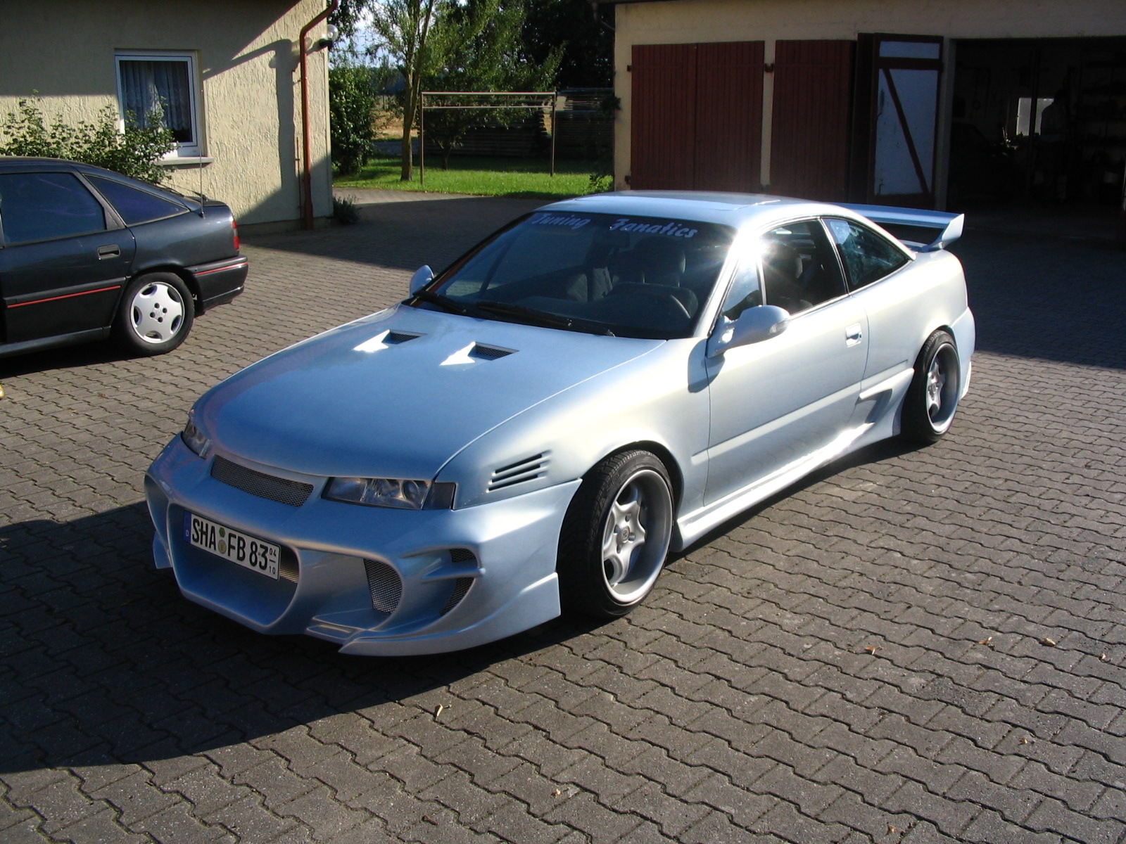

Hier mal neue bilder, hab heute mein neues Triebwerk aus nem Vectra entnommen.
Ausser Frostbeuelen gabs keine zwischenfälle.
Weitere bilder gibts erst nächste woche wieder, müssen dieses wochenende erst mal unseren Cali wieder zusammen bauen, hier mal bilder des wagens nach beendigung des letzten umbaus ende August 2005.
Mfg Stefan
