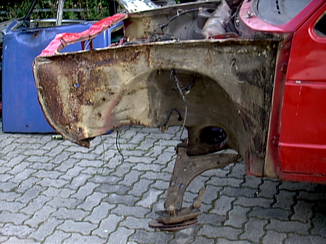

    Die vernüftigste Lösung beim Kadett ist meienr Meinung nach ihn komplett auseinanderbauen, entrosten (sandstrahlen, neue bleche einschweißen) und ihn dann vernünftig die hohlräume und den Boden konservieren. Am besten wär dann noch das verzinken. Das hält wenn es vernünftig gemacht wurde ewig den Rost ab.
    jojo, hab das problem auch der altbeckannte radklauf rost ausen :) nunja, da war er bei mir schon durch, gestern rausge schliffen den rost und sauber gemacht, neues blech drüber geschweißt, verzinkt, und nächstes we noch die kleinen schweiß kerbungen verspachteln, und abschleifen und lackieren, sonst hat meiner soweit keinen rodt, bis auf die einstiegsleisten unter dem auto... naja, wird abgeschliffen .. blech drauf und verzinken... ..
    BAYERN ist PREMIUMDEUTSCHLAND
    Raus schleifen bringt nicht viel, besser Sandstrahler, oder besser noch raustrennen... habe mittlerweile Radläufe ausser Dose, Glasfaserspachtel machts möglich... Mal sehen wie lang das hält...
