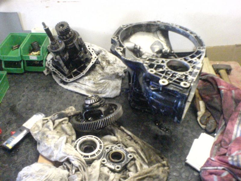

#15 gibt nur 4 dichtungen.....getriebedeckel, differentialdeckel und die anderen beiden hab ich meinem teilefuzzi mit hand und füßen und anhand von bildern erklärt:D die dichtungen haben zusammen 15€ gekostet....
das klopfen ist nur damit sich die dichtungen lösen die im laufe der zeit etwas festgebacken sind! beim zusammenbau hat es bei mir geflutscht mit ein BISSCHEN klopfen....
#18 Oje... Ob mein Getriebe jemals wieder Störungsfrei funktionieren wird? Das Lager ist jedenfalls geschrottet...
Was kostet das?
Habs mit diesem Schlüssel bewältigt. Mim Schlagschrauber 10Minuten rumgetroschen bis nur noch 3 Zähne dran waren, danach mit der flex ins Lager geflext um die restlichen 3 umdrehungen zu bewältigen. Zum Schluss ging es doch noch ganz leicht raus. Wieso ist das so?
Wenn man das Getriebe in die Waschtrommel geben lassen möchte, was mache ich mit diesen Lagern hier?Ich möchte es ja außen wieder schön haben.
Wo finde ich später wieder die Montage vorschrift für das Lager? Also wie genau gehe ich dann vor?
Boa warum ging das so schwer bei dir ab??
ist doch nicht normal...
Bei mir kann ich das mit nem schlitz zwischen 2 zacken drehen... -
