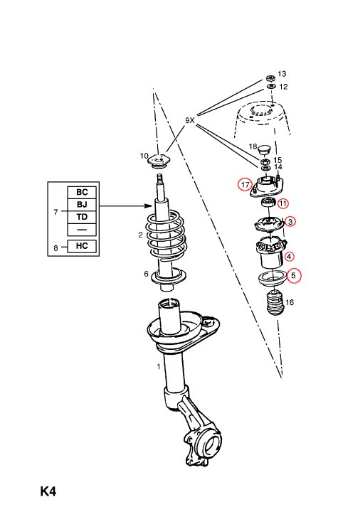

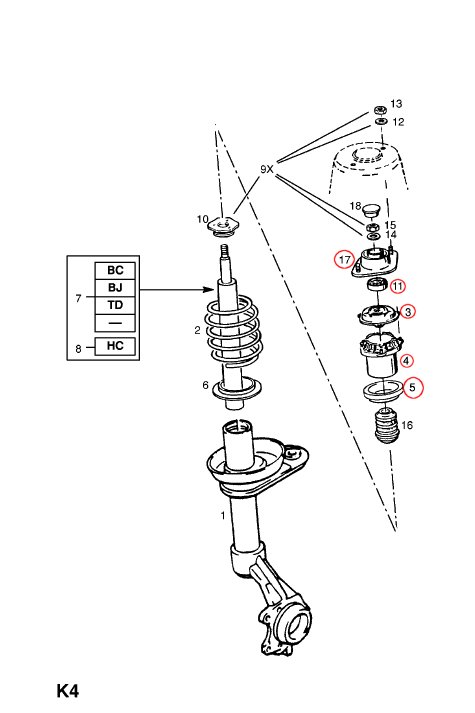

    Ja, die kannst die Dämpfer aus dem Astra F im Kadett E fahren. Hinten ist alles gleich, vorne musst du aber Staubkappe, Kugellager und Domlager vom Astra F bei den Astra F Dämpfern mitverwenden.
    Andersrum ist es genauso.
    ich dachte bei kadett und astra is alles gleich an der va? Was sind denn Staubkappe, Kugellager? domlager sind auch anders?
