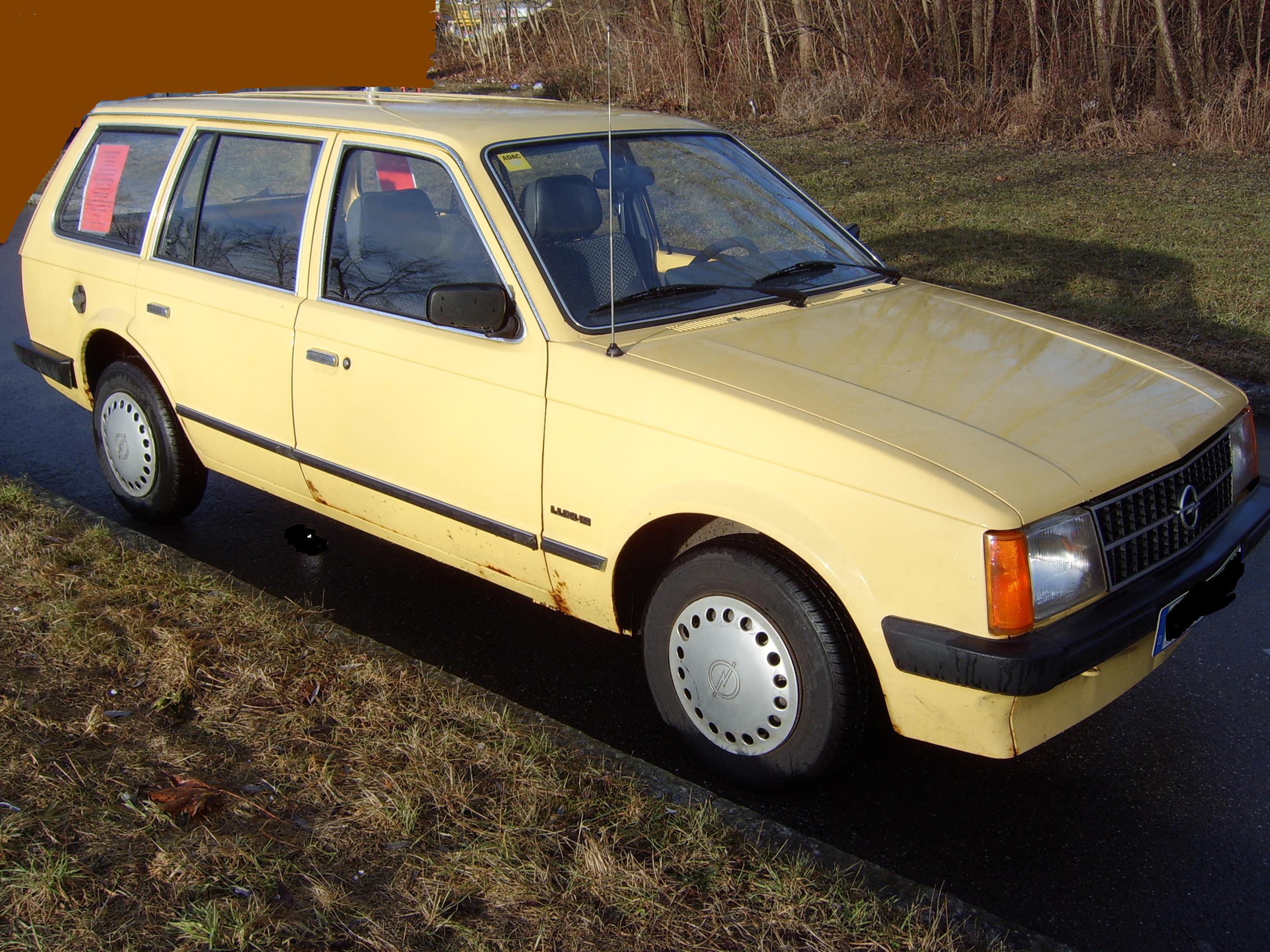

Ich hab mir vor kuzem für unglaubliche 350 Euro einen topgepflegten Kadett D Caravan von 81 gekauft, und hatte nun vor, in den Wagen einen 1.8 Liter Motor vom Kadett E einzubauen. Dafür hab ich bereits einen E-Kadett geschlachtet und nun festgestellt, das allein bei auspuffanlage (Kat-Unterbringung) und Schaltgestänge erhebliche Probleme auftreten! :ahhhh: Wollte bei euch mal anfragen, ob ihr schon Erfahrungen mit dieser Art von Umbauten habt und vielleicht ein paar Tipps für mich. Bin für alles dankbar. Beste Opel_Grüsse, Euer Philipp
