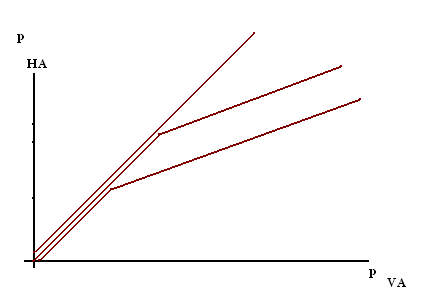

    Hab´ Dir mal ein Diagramm gezeichnet, wo Du siehst, was das Ding bewirkt. Druck Hinterachse in Abhängigkeit vom Druck Vorderachse.
    Die obere Linie ist Regelung defekt.
    Die mittlere Linie ist bei Beladung.
    Die untere Linie ist bei unbeladen.
    Hey, das Diagramm ist gut... danke...
