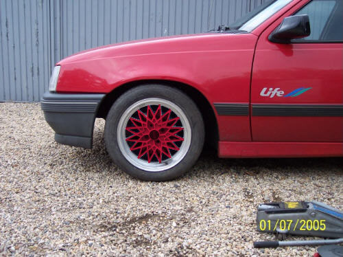

    Ja genau ich möchte meine silbernen Felgen in Wagenfarbe setzen.

    Jo dank dir, werd das Morgen mal probieren, hab mir das ganze mal ausgedruckt. :P
    Konnt dann doch net bis Morgen warten, hat geklappt, zwar noch nicht 100% sauber aber das Prinzip ist verstanden, Danke Schön.
