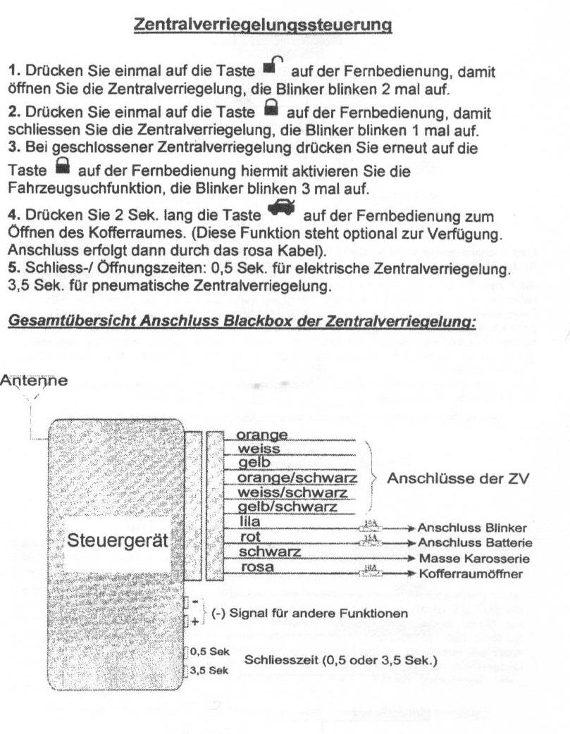

hi leute ich soll bei einem bekannten in seinen kadett eine zentralverieglung einbauen nicht die verieglung ansich sondern nur das steuergeräte das man sie per fernbedienung öfnen kann ist von cyclone nur war da kann schaltplan dabei zum anschliesen hat jemand von euch die gleiche und kann mir helfen wie ich die anschiessen muss ?

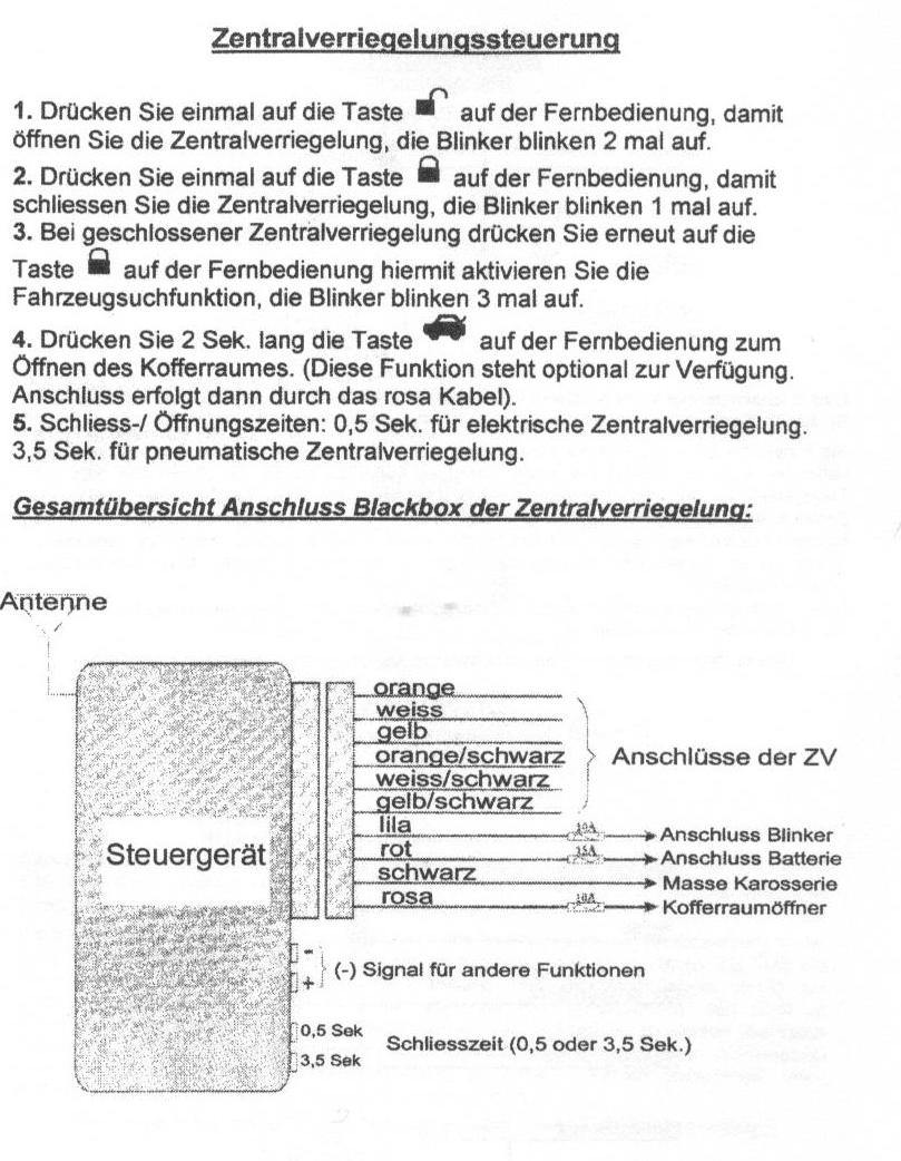

das bild habe ich noch im net gefunden wer kann mir da helfen danke im vorraus
zentralverieglung
#2 kenne zwar diese ZV nicht aber wo ist das problem.
orange mit orange /schwarz gehen an einem motor usw.
Ist für 3 motoren vorgesehen.kannst auch 2 motoren für eine leitung nehmen.lila ist für blinker,kommt an schwarz/grün und schwarz/weiss vom Blinkerhebel.
rot ist für dauerplus,schwarz ist für masse.
rosa ist eine ansteuerung für ein relais um z.B. eine Hecklappe zu öffnen.
Kein hexenwerk.
Mfg
HeikoP.S Satzzeichen helfen dem Leser ungemein
#4 Dafür bräuchte man noch die Info um welche ZV es sich handelt und bei der FB war sicher auch noch ein andere Schaltplan dabei. Die oberen 6 Kabel sind für das ZV Modul. Da es eine Uni FB ist, werden nicht alle gebraucht (in der Regel nur 2) und welche das sind, sieht man auf dem anderen Schaltplan.
