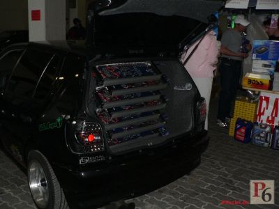

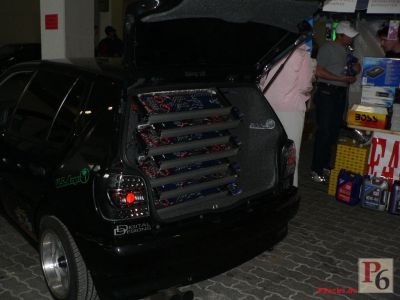

    aber bei den anlagen wird man ja fast schon neidisch
    wenn man mal eine anlage anguckt da kommt net soviel raus.
