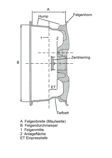

mir geistert gerade eine Frage im Kopf herum, hat keinen wirklichen hintergrund, ist mr nur beim lesen meines Felgen Gutachtens gekommen:
Angenommen ich habe eine Felge in 8x14 ET15 und vergleiche die mit einer 9x14ET20
von 8 auf 9 zoll wächst die felge ja von der Felgenmitte aus jeweils 1/2 zoll nach außen und innen, und durch die höhere ET kommt die nochmal 5mm weiter nach innen. die 9J würde also etwa 1,8cm weiter richtung Federbein gehen als die 8J, oder seh ich das falsch?
