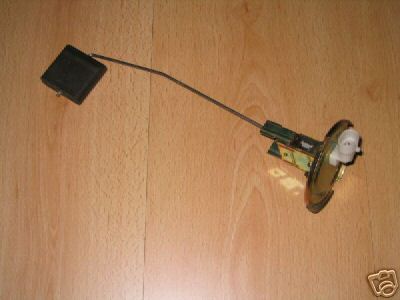

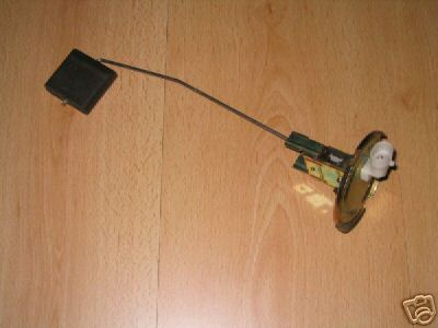

    habe jetzt Bei Ebay gesehn ,Tankgeber weis nur nicht ob der richtig ist
    für opel kadett E cabrio 1,6 i 75 ps
    lade mal 2 bilder hoch von 2 verschiedene auktionen ..
    Steht da keine GM oder Opel Bestellnummer drauf??
    Danach kann man sich dann richten. Müssten eigentlich überall gleich sein beim Kadett.
