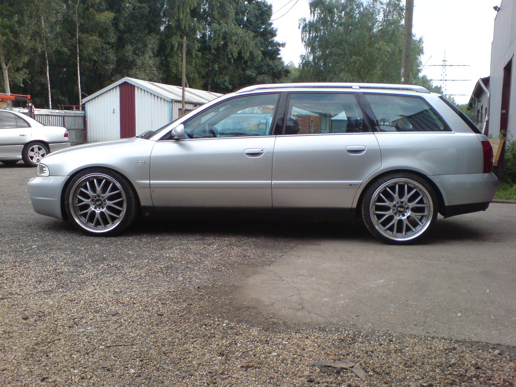

#304 Heute hab ich das Fahrwerk eingebaut, ich will gar nicht sagen wie lange ich dafür gebraucht hab :ahhhh: Da hat Audi sich ja richtig Mühe gegeben, der komplette Kofferraumausbau muß ausgebaut werden um an 2 Schrauben zu kommen und vorne kann man schön 3 Stunden auf einer Schraube rum hämmern ohne das diese sich auch nur ansatzweise bewegt
Leider ist auch einer der Reifen defekt, sodas ich mit nem Reserverad rum fahren muß, stehe noch mit dem Vorbesitzer der Räder in Nachverhandlung, hab gerade erst mal neue für vorne bestellt
Nächste Woche noch vorne die Kanten umlegen da er extrem gut runter gegangen ist vorne
Bilder kommen nachher -

#309 Sieht schick aus, bin mal gespannt was noch alles so kommt.
Kann nicht sein, daß der erste Satz Felgen drauf bleibt.
