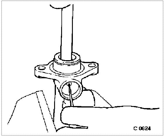

    Das ist eigentlich ganz einfach, du drückst den Kolben in den Zylinder langsam rein, dabei steckst gleichzeitig ein 3mm Bohrer in die erste Öffnung (siehe Bild), dann kannst du den Sicherungring entfernen, den musst du nachher neu machen. Dann kannst du alles aus dem Zylinder rausnehmen, dabei ist ganz wichtig das 100% weiß wie es drin war, wenn du eine Scheibe später falsch einbaust kann der ganze Zylinder nicht mehr funktionieren. Beim einbauen alles umgekehrt.
    Jupp
    Ich wollte auch schon schreiben ABER er will ja den BKV zerlegen und NICHT den HBZ....
    Jo, hab mich da auch glatt verlesen, scheiß Tag heute, den BKV kannste ohne weiteres nicht zerlegen.
