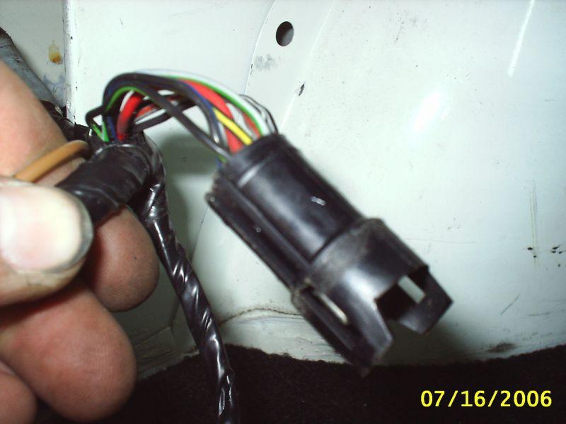

    2.)Wofür ist dieser Kombistecker? Befindet sich bei der linken Heckleuchte!

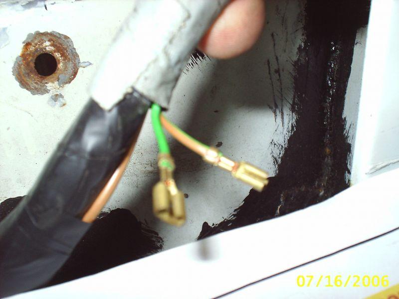

    3.) Wofür ist dieser Anschluß? Die Kabelfarben sind grün und grün/braun und sind auf der linken Seite und etwas kürzer als die der Heckleuchten. Kofferraumbeleuchtung ist es nicht!

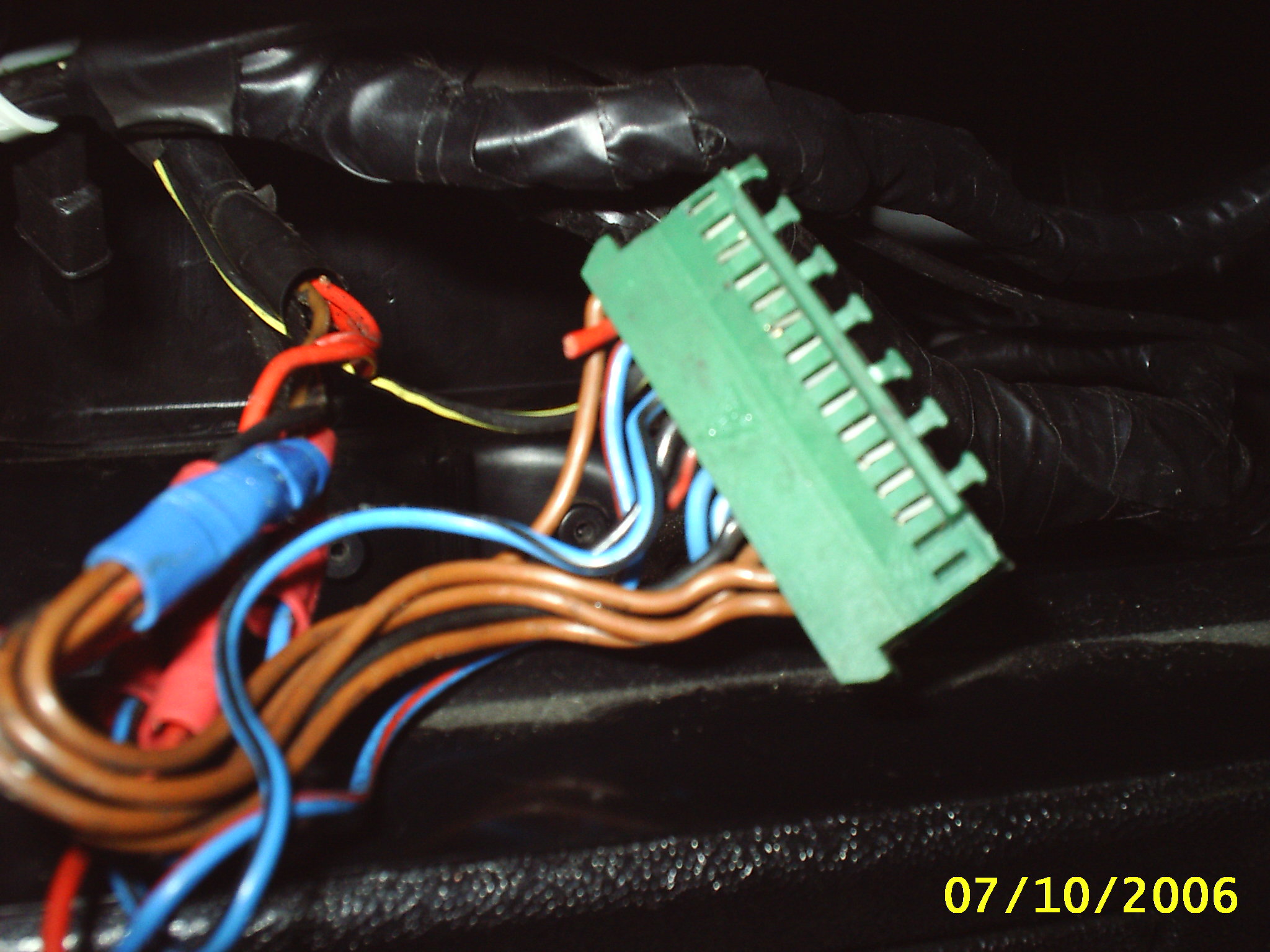

    4.) Dieser Anschluß ist -dachte ich- für Heckscheibenheizung(schwarz) und Wischer(blau und schwarz/lila), oder? Habe gestern den Wischer angeschlossen, hat aber nicht gefunzt. Oder haut das nur hin, wenn die Heizung auch angeschlossen ist wegen Masse oder so?

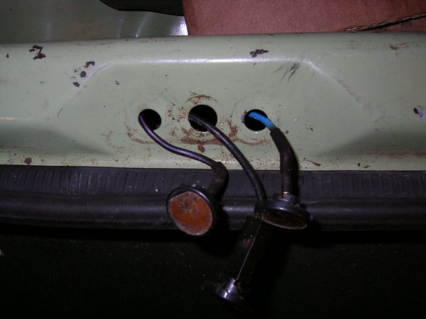

    Ich seh zwar auch keine Bilder, aber die Kabel für die Heckscheibenheizung und Heckwischer gehören so angeordnet (Bild). Die Masse holt sich der Heckwischer eigenlich direkt über die Karosserie. Mein GTE hatte eine Intervallschaltung für den Heckwischer, da war im Bereich der linken Heckleuchte noch ein kleiner Kabelbaum incl. Relais dran - der Kombistecker ?
    Jetzt, wo Du du es sagst! Der GSI hatte ne Intervallschaltung. Der D aber nicht Dann müßte ich wahrscheinlich irgendwas überbrücken an dem Kombistecker, oder?! Du hattest das beim GTE? Wußte gar nicht, daß es das beim D überhaupt gab. Hätte ich nen normalen, würd ich mir einfach so einen holen, aber die Wischer bei den kleinen klappen sind anders; und da einen mit intervall zu finden... viel Spaß...wenn es überhaupt welche gab!

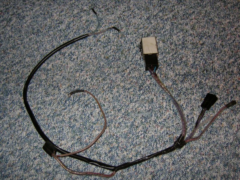

    Der Kabelbaum für die Heckintervallschaltung schaut so aus (Bild). Aber der runde Stecker könnte für eine Anhängekupplung sein ??
    Laut Schaltplan gibt es einen Stecker (X1 ??) ist 7polig und die Kabelfarben sind swge 0,75qmm, grsw 0,75qmm, grrt 0,75qmm, swws 0,75qmm, swgn 0,75qmm, rt 1,5qmm und br 1,5qmm. Aber mit dem Stecker X1 könnte auch der Anhängekupplungsstecker selber gemeint sein.
    Noch eine verwegene Idee :
    Diese Kabel ws und brws bzw. gn und brgn die haben doch einmal einen 6,3 mm und einen 4,8 mm Flachstecker könnten das Lautsprecherkabel sein ? Der 3 bzw. 5 türige D hatte doch neben der Hutablage Vorbereitungen für ovale Lautsprecher (kleine Klappe ??) - könnte das hingehen ? Hast du diese Kabel auch irgendwo beim Radioschacht ?
    Das m. den Boxen is gar nicht so ne verwegene Idee ;), kann natürlich sein! :D.Gab`s sowas auch beim E? Sind ja bei mir alle Kabel v. 16V-auch hinten! Vorne hab ich allerdings sowas nicht gefunden. Aber Mono- Boxen in der Mitte wird`s ja wohl beim E auch nicht mehr gegeben haben!? :DWegen den Farben für Hängerkupplung muß ich mal vergleichen, klingt logisch. Aber wegen dem Stecker, der aussieht wie vom BC haste keine Ahnung, oder?!
