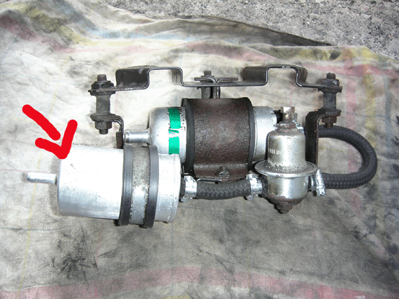

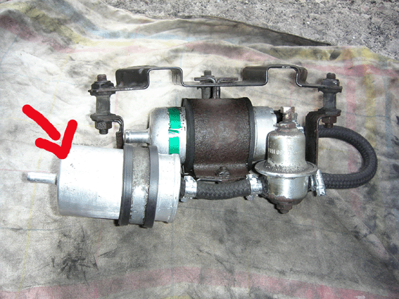

    Jetzt zu meinem Problem, aus der Benzinpumpe lief massig Sprit rauß! Die hab ich dann ausgebaut und alle Schläuche und Schellen erneuert. Dabei ist mir aufgefallen, daß es in einem Teil rappelt(Foto). Bevor ich jetzt alles wieder einbaue meine Frage an euch:
    Ist das normal oder besser austauschen ?

    Da wo der Pfeil dran ist ist der Spritfilter.
    Rechts das Ding mit der Schraube oben dran ist ein Teil welches
    Du nicht wirklich brauchst. Dient wohl dazu, dass die Vibrationen
    bzw. Druckschwankungen ausgeglichen werden.
    Das andere ist die eigendliche Benzinpumpe. Die macht schon
    recht laute Geräusche! Bei stehendem Auto und laufenden Motor
    hört man die recht gut :)

    Hab die Benzinpumpe ( vor Ungeduld) mal wieder eingebaut, die funktioniert, alles trocken, kein Gerappel !!!Aber der Weg bis nach Vorne ist weit...tropf, tropf. Na ja muß ich halt flicken/austauschen, denke das klappt. :D

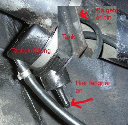

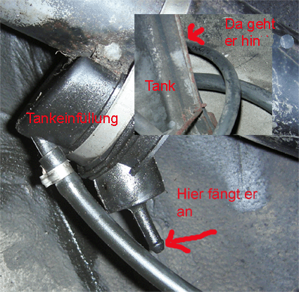

    Was mir Sorgen macht ist wohl der poröse Entlüftungsschlauch(?) vom Tank. Den wollt ich dann austauschen, aber der endet so ungünstig, daß ich da nicht an die Schelle rankomm (Foto). Muß ich etwa den Tank ausbauen ??? Um Gottes Willen !!! Wenn ja...WIE ???

    Den Entlüftungsschlauch kann aber auch ein Überlauf sein.
    Sieht man schlecht auf den Bildern, kommst Du aber eh nur dran, wenn
    Du den Tank aus den Halterungen nimmst! Sonst keine Chance.
    Hab jetzt auch alles erneuert, hat sich gelohnt...dicht isses!
    Der Tank wird bestimmt ne spannende Sache (is mein Erster), aber was muß das muß! ;)
