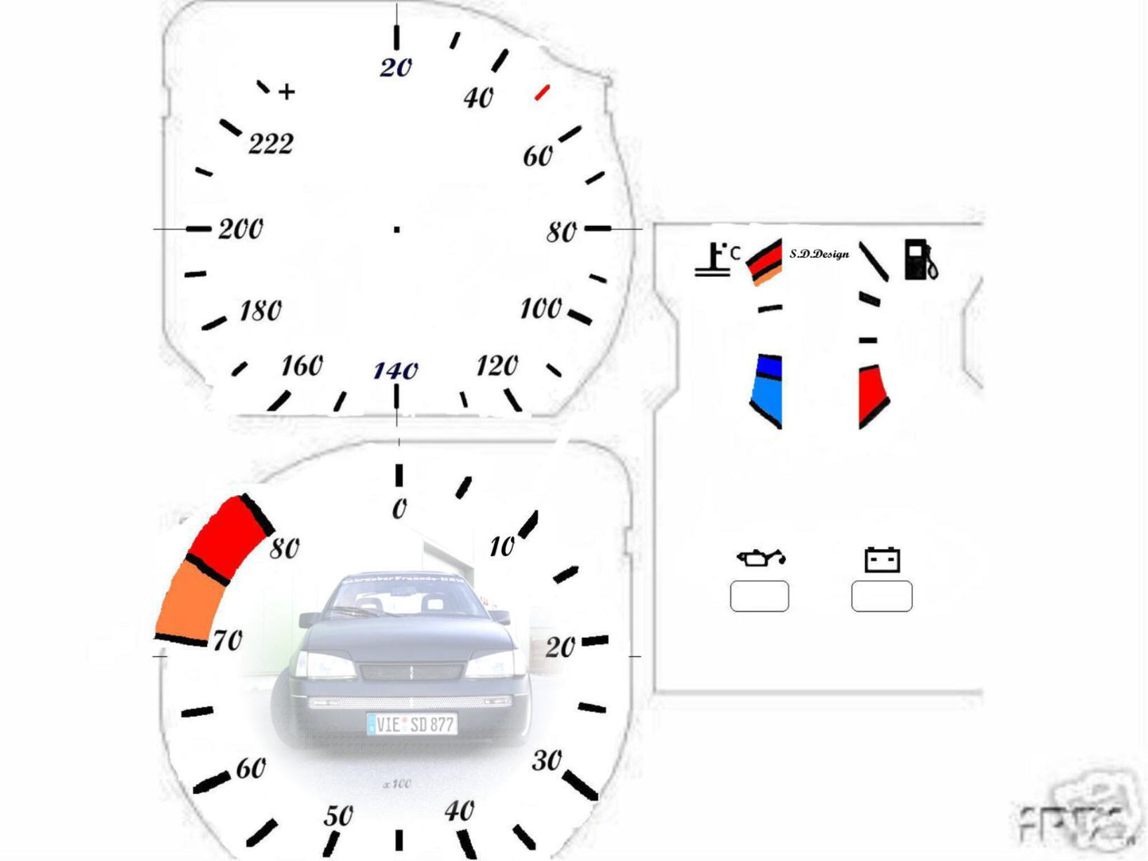

    Sorry aber für Drehzahlmessertachoi kanst den umbau komplett vergessen.
    1,bei Drehzahlmessertachos muß die nadel auch gekürzt werden.
    2,Die ganse sache mit winkelmesser Tzzzz die nadelstellung kann hinten mittels Klebebant fixiert werden damit sie sich nicht verdreht.
    Anbei mal Tachoischeiben in 12 Uhr mit Drehzahlmesser.

    Den Umbau kann man bei dem Tacho mit DZM genauso übernehmen, nur das bei dir die Tachoscheiben nicht von Hause aus rund sind, ist aber übernehmbar. Der eigentliche Tacho ist gleich.
    Die Nadel hinten zu fixieren ist nicht verkehrt, nur muss man die Tachoeinheit hinten zerlegen, wäre ein riesen Aufwand im Verhältnis zum vermessen des Winkels, zudem wäre mir da das Risiko zu hoch das sich das löst und sich das ganze verdreht.
    Welche W Zahl hat dein Tacho?
    @all
    Wenn ich Tachoscheiben vom DZM Tacho erstellt hab setze ich diese zusätzlich auch nochmal rein.
