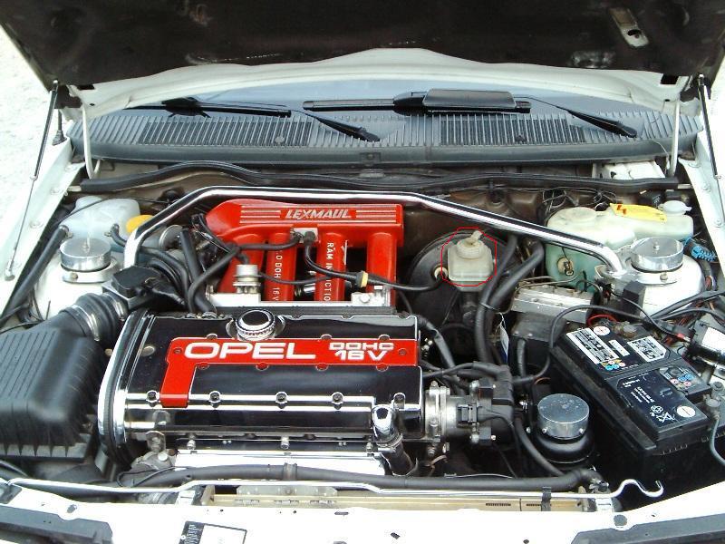

    Wollte mal wissen ob die GSI "NE" Domstrebe auch auf dem NZ passt, wegen dem Teller-Lufi ?
    Passt die vom 16V auch in nen 1,6er? Die aufnahme am Dom müsste doch die selbe sein,oder?
    Bei meinem Auto waren beide Streben dabei, weil der Kadett ja auf 16V umgebaut werden soll. Vor kurzem habe ich die 16V Strebe schon mal probemontiert und sie passt auch bei einem C16NZ.
