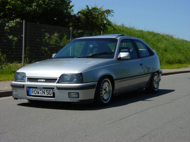

Hinten sind 60er Federn drin, aber die sch... Gasdruckdämpfer drücken das Auto im Stand immer wieder hoch. Denke dass der so wie auf dem Foto ca. 45-50mm tiefer ist. Beim fahren sieht das wieder ganz anders aus... Ja, die Kanten sind umgelegt. hätte jetzt bestimmt auch so gepasst, aber als ich den gekauft habe war ein 195/50 drauf und das hat mit umgelegten Kanten schon geschliffen.... -
#35 also mit 7j 15 ET38 und 195 45 15 muss ich die Kanten sicher nicht umlegen oder?
Sonst muss ich mir was anderes überlegen!
(Möchte an der Karosse nichts ändern)Wie hast du eigentlich die Federbeine gekürzt?
