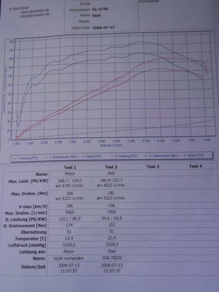

    So, getan hat sich eigentlich nicht viel in letzter Zeit. Bin froh wenn ich mal die Zeit finde ne Runde zu fahren, aber heute auf dem Showcarstreffen in Kerpen war ich mal auf dem Prüfstand. Siehe da, knapp 169PS :D
    Dafür das ausser nem EDS Chip, Carbon Rotkäppchen und nem Eigenbauauspuff alles Serie ist :D :D
    Diagramm:

    Sieht ganz gut aus. Aber da sieht man auch mal das das Rotkäpchen und der Auspuff nix bringen, da die PS Zahl und das Drehmoment genau zu den angaben auf der EDS HP passen.
    Hier mal das Diagramm von der EDS Ph1 für den XE
