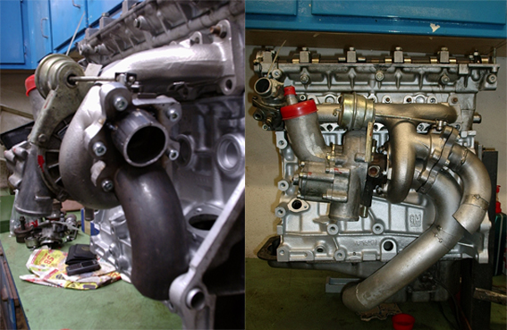

Ich weiss nicht in wie weit dich das weiterbringt, aber ich hab mir...da ich kein Hosenrohr hatte und es nix fürn D-Kadett gibt...einfach gleich ne Downpipe gebraten.
Ist in etwa der gleiche Aufwand, Rohrbogen bekommste überall (Metallwarenhandel oder z.B. bei Lexmaul), Rest sind gerade Rohre (direkt am Turbo am Besten was Dickwandiges wegen der Temperatur!).
Dachte wenn Du eh schon am Braten bist...! -
