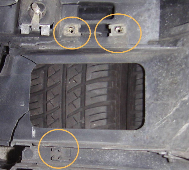

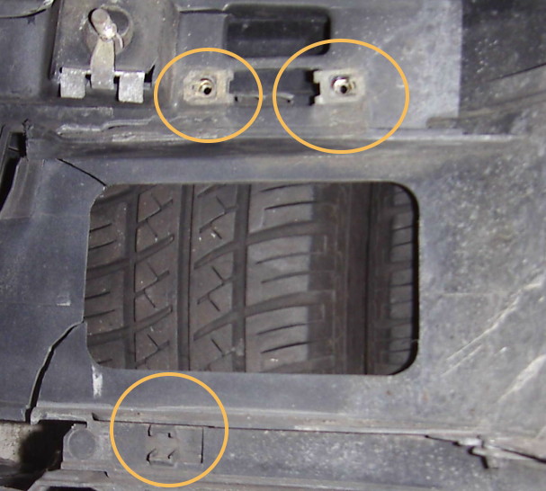

    Schalter, Relais und Kabel... mehr brauchste nicht... Ber der Schürze ist innen eine Linie zu sehen, wie die Löcher auszuschneiden sind... also kein problem.. wenn du glück hast, sind die nebels auch schon vorverkabelt.... schau einfach mal im Sicherungskasten, ob die kontakte fürs Relais schon das sind, wenn ja, ist der Rest auch schon vorhanden und du musst nur die Stecker verbinden.
    Gibt zwei Methoden:
    1) Selber strippen ziehen, habe ich auch noch nicht gemacht
    2) Wenn schon Kabel vorgelegt sind, brauchste Relais, Schalter und NSW, dann funzt das.
    Auf der Rückseite der GSI Schürze sind die Ausschnitte schon vorgerauht, diese ausschneiden und die NSW einbauen sind mit Schrauben in so Plastelaschen.
    Schnell mal in Keller flitz und Bild mach
    Und diese Befestigungspunkte sind in JEDER GSI-Schürze standart drin?

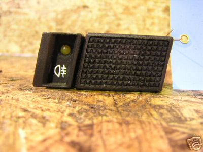

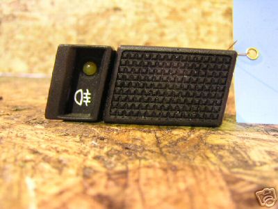

    Soweit ich das noch in erinnerung habe sind die nicht Serienmässig drin, gibt extra Schalter der über die NSL psasst somit hat man Scheinwerfer und Schlußleuchte übereinander.
    Schalter sieht so aus
    Wobei der aber für die Nebelschlußleuchte ist. Der für die Nebelscheinwerfer hat eine grüne Kontrollleuchte und die Lampe auf dem Bild ist andersrum.

    Aber bis auf die Beschriftung sind die SChalter gleich, oder? Denn genau so einen Nebelschlussleuchtenschalter hab ich noch hier!

    Nein
    der schalter ist auch anders
    da ist hinten eine kerbe die bei den schaltern genau auf der anderen seite ist damit man sie nicht vertauscht
    wenn du so nen schalter brauchst ich hab noch ein paar
