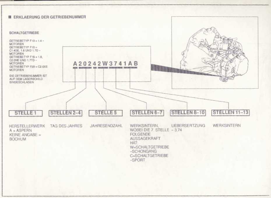

    Wodran erkenne ich die Übersetzung des CR-Getriebes - und wo zum Geier ist die Ablasschraube ?

    auf den dekel an der seite im Radkasten steht auf den getriebe steht das musst gut gucken ist nur schwer beim erstn blick zu sehn .
