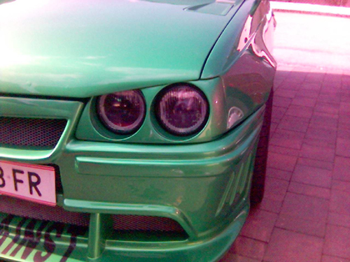

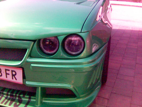

    Bei den runden von Mattig schauen die Scheinwerfer ja über die Masken hinaus, und das sieht dann ja auch nichts gut aus wenn da die Motorhaube drüber schaut. Das was du vielleicht bei deinen Hirsch Car's machen musst ist das du die Langlöcher von der Haubenbefestigung vielleicht ein wenig verlängern musst damit du die Haube ein bisschen weiter nach vorne schieben kannst damit die Haube die Scheinwerfermasken nicht zerkratzt. Ich habe meine Runden mal als beispiel angehängt.

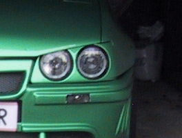

    in lemsis usergalerie ist ein bild von vorne
    jetz bleibt immer noch die frage wie er es mit den blinker gemacht hat... :D
    sonst sieht es ja garnicht mal so schlecht aus...
