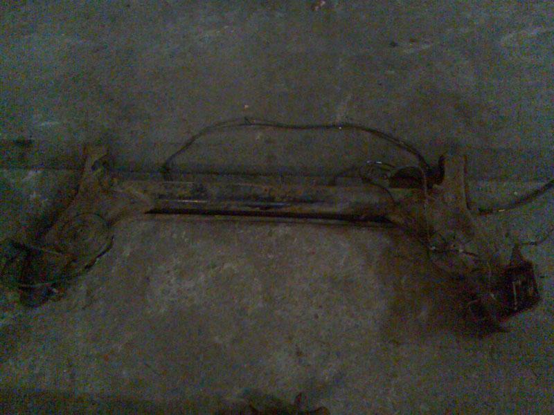

    ich habe mir vor kurzem eine neu 16V Hinterachse mit ABS gekauft.
    Der ABS - Geber bei meiner alten Achse ist aber ein ganz anderer und hat eine extra
    Öffnung an der Seite hinterm Radlager und der Geber ist mit dem Kabel zusammen ein Teil.
    Bei der neuen Achse ist der Geber direkt am / im Radlager und ohne Kabel
    Ist das jetzt ne Kadett 16V Hinterachse oder doch ne Astra Achse oder ist im laufe der Zeit was an
    der 16V Hinterachse mal geändert worden?
    Hier die Alte Achse!

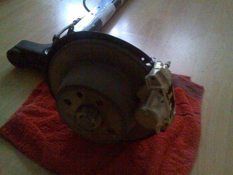

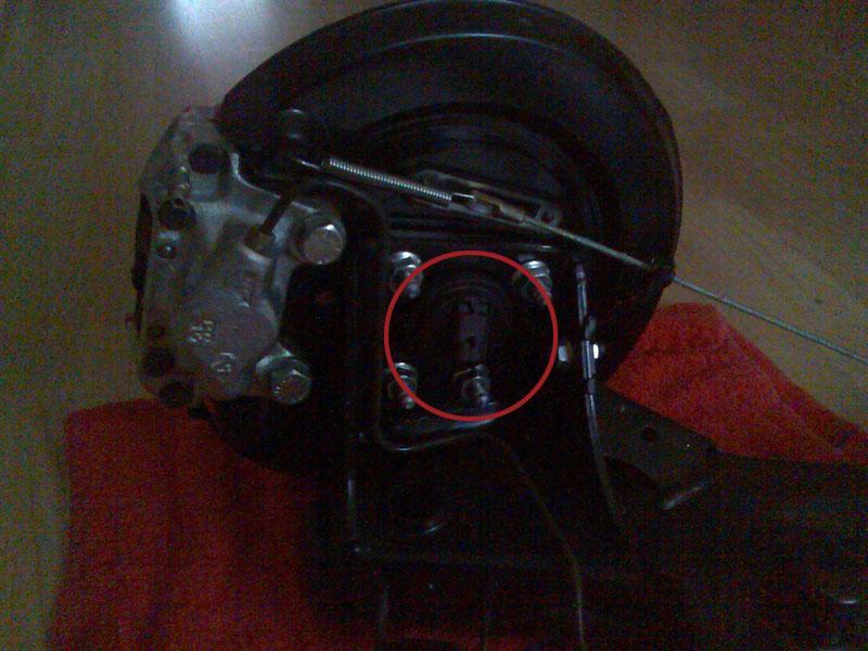

    Hier der ABS - Geber der alten Achse S.O.

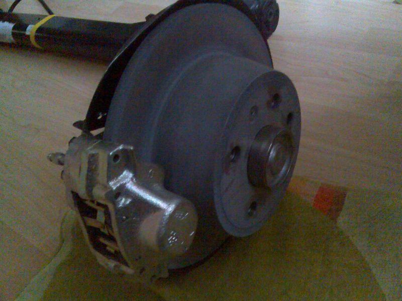

    Und hier jetzt die Neue!
    Und Hier der ABS - Geber der neuen Achse S.O.

    Hab gerade geschaut . Mein Kadettchen hat die Abs sensoren außerhalb des Radlagers (Achse 1)
    und Mutter´s Astra hat sie im Radlager (Achse2) .
    Als dürfte deine "neue" Achse ne Astra Achse sein .

    So, ich habe die Antwort von O.C.P.:
    Die Da Lautet
    "Hallo Herr Schütte,
    Die Achsen wurden von Opel mal geändert. Die ältere Ausführung - die bei Ihnen vorhandene - ist nicht mehr zu bekommen.
    Bei der gelieferten - das ist die neue Ausführung - sind die Naben und Sensoren geändert.
    Opel hat für den Umbau einen Kabelsatz für die Hinterachse, diesen könnten wir besorgen, Nr. 1295281 für 128,00 Eur. (Ist schon ein Sonderpreis - die Kabel sind nicht billig) und einen Steckersatz 1286726 für 4,25 Eur.
    Die Stabis sind bei den Achsen nicht dabei, da es verschiedene Dicken gibt.
    Für diesen schlagen wir vor den geraden 18mm. Wäre noch beim Händler lieferbar, der gekrümmte ist auch noch bei Opel zu bekommen. Oder wir besorgen diese Preis 96,00 Eur. bzw 104,00 Eur. Das Gummi für den geraden Stabi 1 Stück wird eingesetzt 4,20 Eur."
