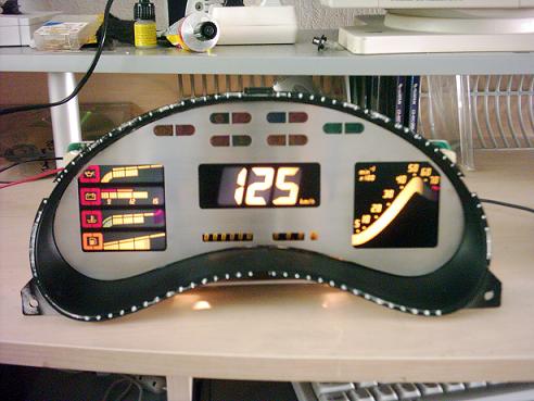

    Ich hab heute in nur 5 1/2 Std. in meinen Kadett E Stufenheck (C 16 NZ) Bj 1991 einen Digital-LCD-Tacho ausm GSi eingebaut und alles funzt! :D Inklusive Zählwerk auseinander bauen und Kilometerstand einstellen!
    Man muss nur wissen, wie man die Stecker belegen muss und wie der Wegstreckenimpulsgeber (ist bei neueren Modellen schon drin) angeschlossen wird!
    Einen GSi-Öldruckschalter sollte man auch verwenden! Muss man net aber dann geht auch nur die normale Öldrucklampe! Erst mit dem GSi-Öldruckschalter lässt sich der genaue Öldruck anzeigen!
    Man muss auch neue Kabel vom Blinkerschalter legen, da es beim Analog-Tacho nur ein grünes Kontrolllämpchen für beide Seiten gibt!
    Habe auch den Kilometerstand (393500 !) auf meinen eigenen (145000) zurückgestellt bekommen!
    Auch das ist ganz einfach!
    Wenn jemand Fragen hat ?( oder Hilfe braucht, bin ich gerne bereit, zu helfen oder kann ja auch vorbei kommen und helfen, wenns net zu weit ist! 8)
    Hab auch Steckerbelegung und Schaltplan!
    Hier sind Pics vom Umbau (Sind zwar vom Handy, aber besser als keine :P):

    probleme wirst du nur bei den blinkern bekommen. ich hab die verkehrtrum angeschlossen. das heißt, das kontrollämpchen leuchtet während der fahrt und blinkt eben beim blinken. warum ich das gemacht habe weiß ich gar nimmer. hab das auto ja inzwischen weggegeben. ich weiß nur dass es anders nicht ging. bilder vom umbau hab ich keine gemacht. die lenkradsäulenverkleidung is verdammt frickelig. die musst du mit glasfaserspachtel flacher machen. du tust dich leichter, wenn du das lcd nicht so einbaust, wie es gebaut ist, also mit der gewölbten scheibe, sondern eine plane plexiglasplatte davor machst, sonst wirst du mit dem anpassen der verkleidung nie fertig.
