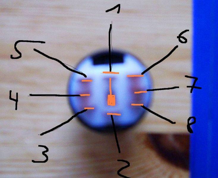

#5 Warum hast Du denn nicht die Klemmenbezeichnungen angegeben, die auf dem Schalter stehen?
Dann hätte Dir vermutlich längst jemand geantwortet ...
Wenn das dunke Feld bei (1) das "Loch" sein sollte, dann sind das folgende Anschlüsse:
(1) ==> 30 ==> rot *
(2) ==> 31 ==> braun 0,5 mm²
(3) ==> L ==> schwarz-weiss 1,0 mm²
(4) ==> 49a ==> schwarz-weiss-grün 1,0 mm²
(5) ==> R ==> schwarz-grün 1,0 mm²
(6) ==> 30 ==> rot *
(7) ==> 49 ==> blau 1,0 mm²
(8) ==> 15 ==> schwarz 1,0 mm²Die beiden roten kann ich so aus dem Schaltbild nicht erkennen. Einer ist die Zuführung mit 1,0 mm², der andere die Weiterführung (u.a.) zum Radio und müsste 0,5 mm² oder 0,75 mm² haben.
Ist Dein Blockstecker abgeraucht, oder warum liegen Dir die Belegungen nicht vor?
