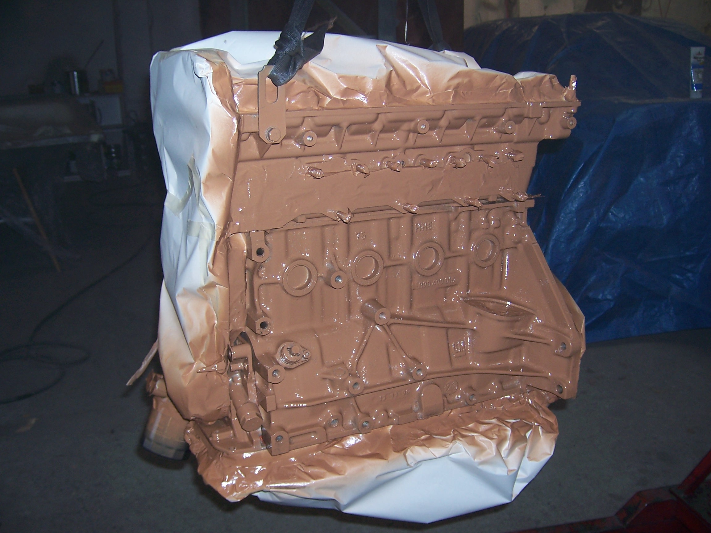

    Kann man den Motorblock und Zylinderkopf mit normalen 2K Autolack lackieren oder hält der nicht?
    Kannst du!
    1. Entrosten
    2. Entfetten
    3. Grundieren (2K Epoxy oder Polyster)
    3. Schleifen
    4. Füllern
    5. Lackieren mit normalem 2k Autolack.
    Bei mir hält das ohne Probleme. Am Anfang wenn der Motor das erste Mal richtig warm wird richts leicht nach Lack aber das wars dann auch schon.

    Hält das auch wirklich am Zylinderkopf? Fahre meinen D mit XE im Alltag.
    Wo ist der Unterschied zum spziellen Motorlack?
    Der Motorenlack ist wesentlich Hitzebeständiger, aber das geht auch mit 2K. Ich hab meinen Kopf vorher silber lackiert, allerdings nicht im Alltag gefahren
