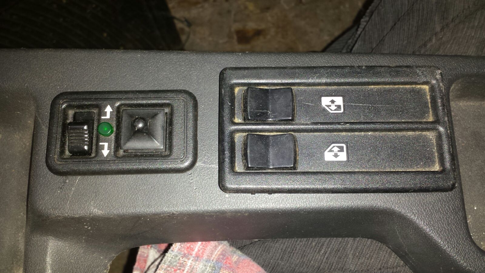

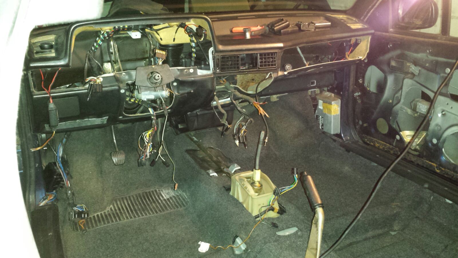

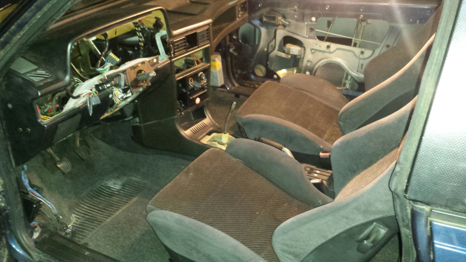

den tag hab ich heute zum montieren der türkabelbäume genutzt, leider hab ich den wagen mit der beifahrerseite zu nah an die rechte hallenwand gestellt, so das ich die tür nicht völlig geöffnet kriege damit der stecker montiert werden kann... also erstma so rumbaumeln lassen. ansonsten hat soweit alles gepasst, ausschnitt in die bodenkonsole gesetzt für den spiegelschalter.dann den leeren innenraum mal so langsam wieder füllen...

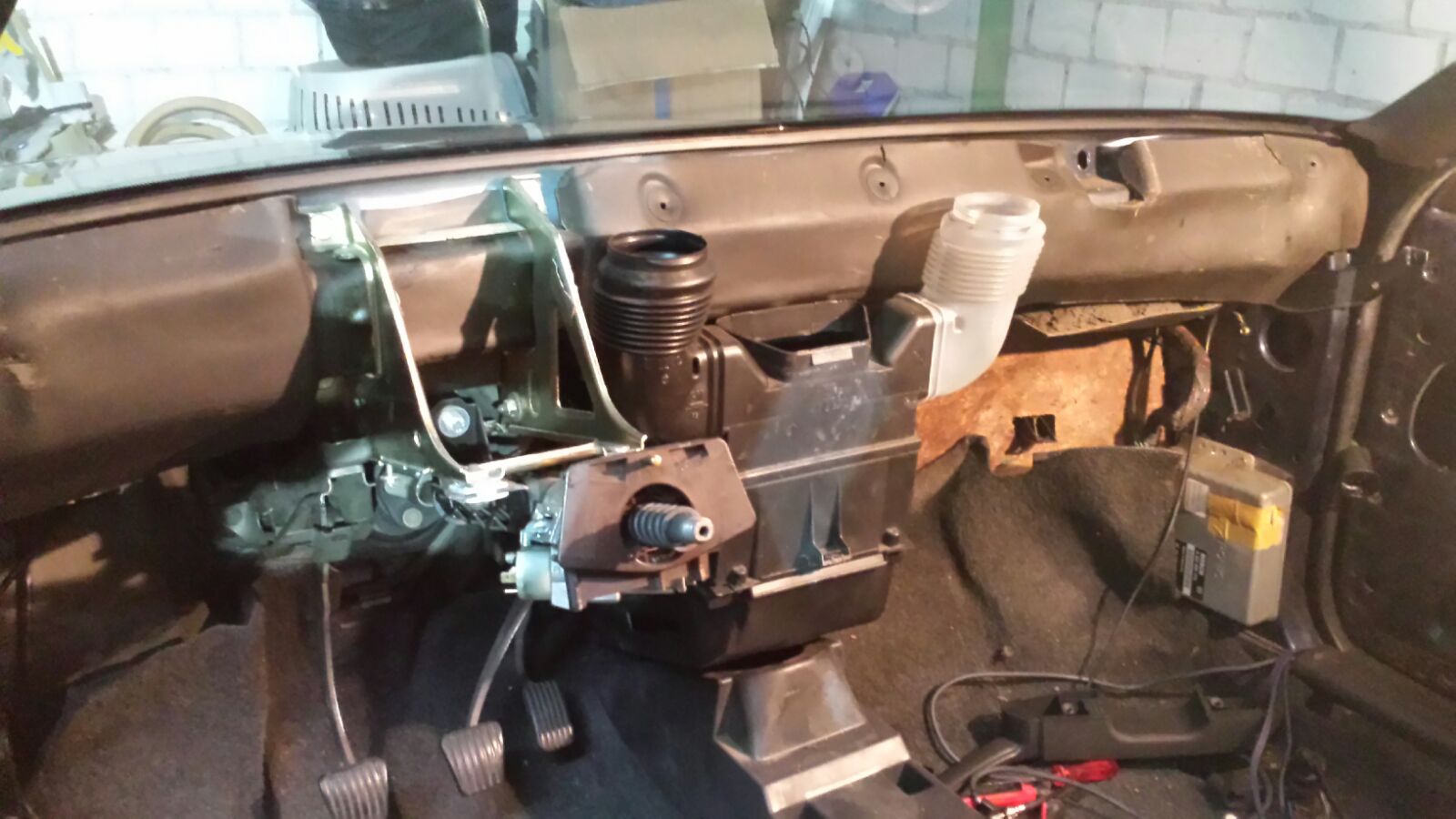

habe leider damals beim einbau des vectra brettes den bügel auf der lenksäule entfernt, werde mir da was schraubbares montieren müssen, das kadett-brett schwingt deswegen leider leicht.

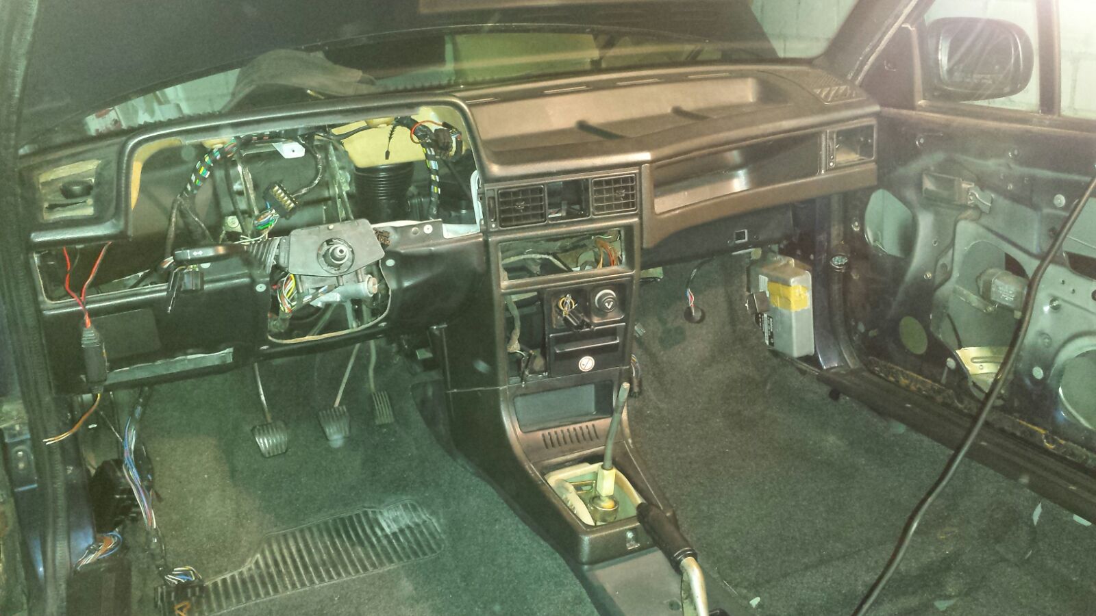

bodenkonsole kam dann auch rein...

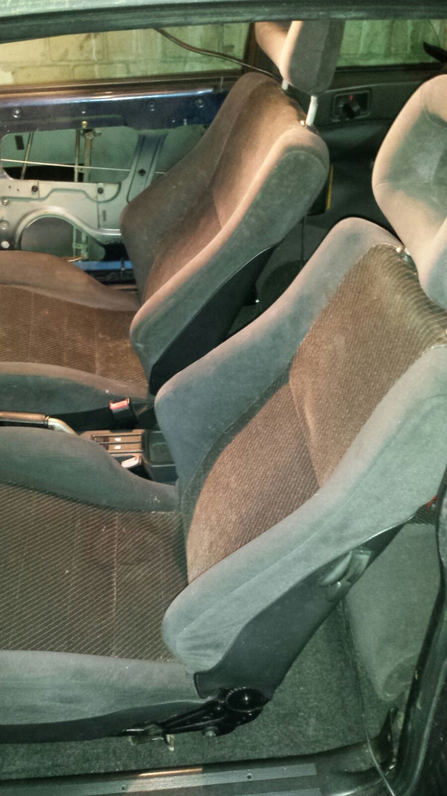

danach die sitze wieder rein und feierabend für heute...

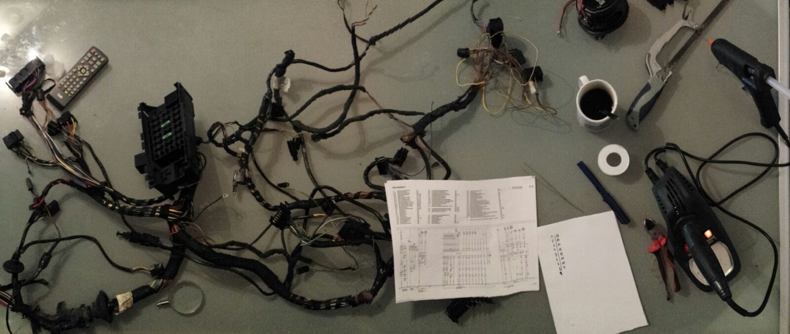

davon ab hab ich mal bissle aufgeräumt und sogar nen kabelbaum mit passenden steckern gefunden. also brett wieder raus, kabelbaum raus. neuer kabelbaum wird nun angepasst, sprich: tachostecker auf LCD umgebaut, LWR und NSW nachrüsten. soweit wird versucht alles in serienverlegung auszuführen. nebenbei wurden die steckanschlüsse meines emphaser frontsystems neu fixiert. -
#45 weiter gehts... kabelbäume sind arschlöcher merke ich... fummel an dem dummen ding immer noch rum, einerseits weil ich mich aktuell leider damit was schwer tue, andererseits weil einiges ein wenig komisch ist... aber stillstand gabs dennoch nicht...

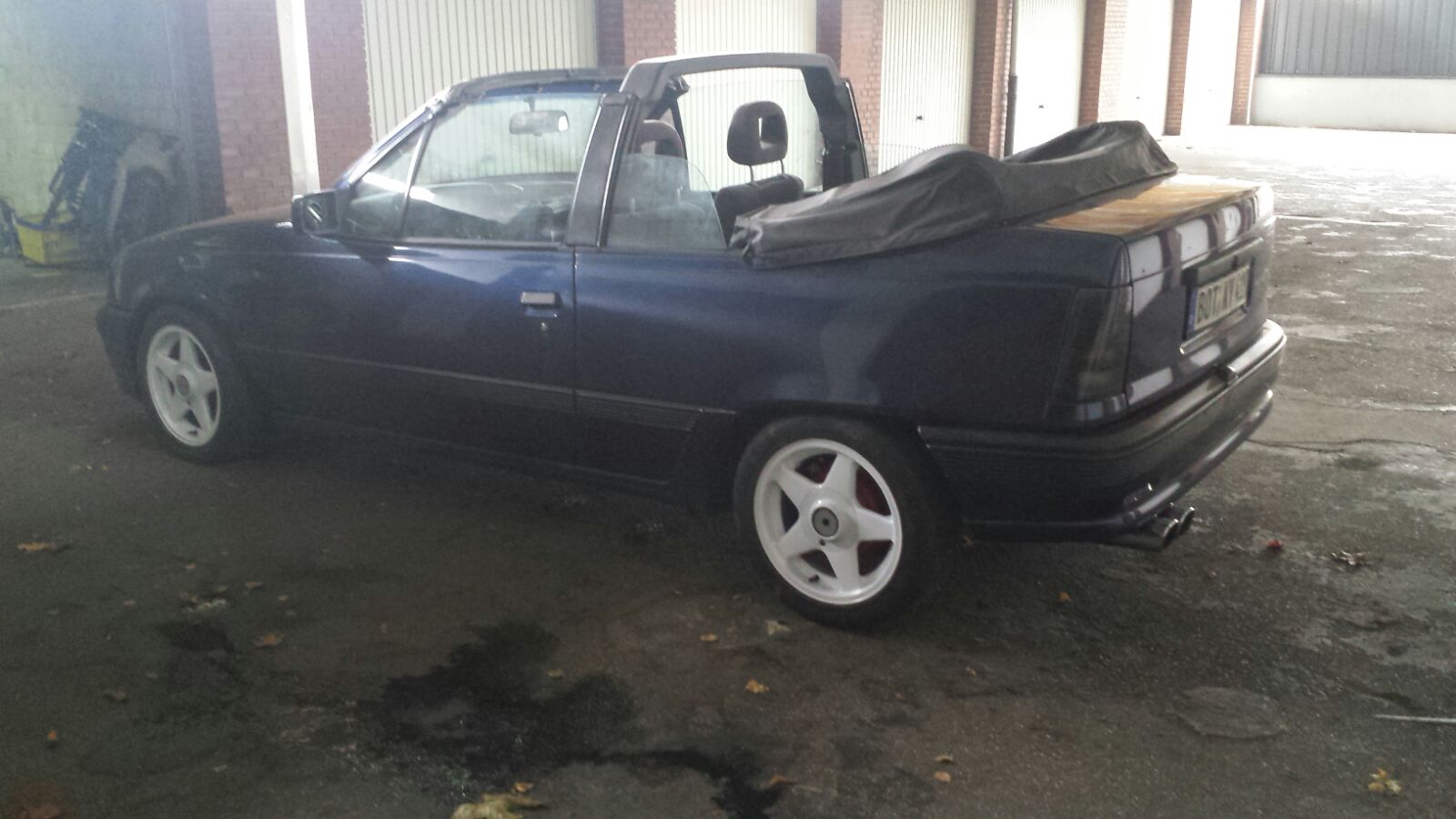

felgen sind aufbereitet und lackiert

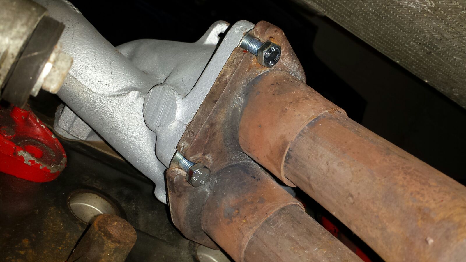

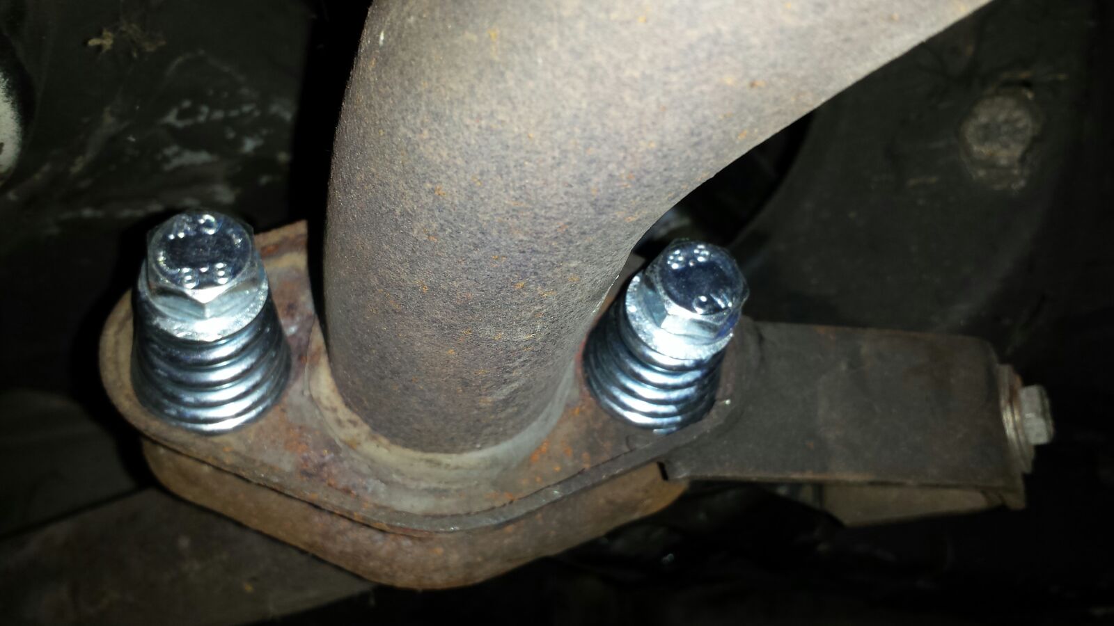

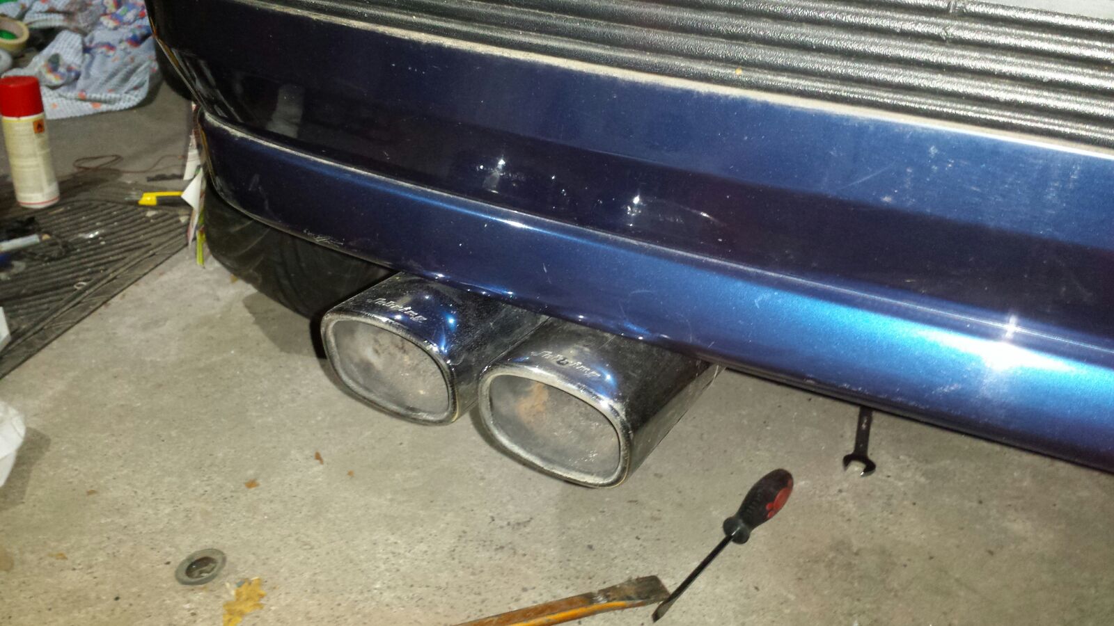

abgasanlage ist auch komplett, endtopf hängt in nem PU gummi.

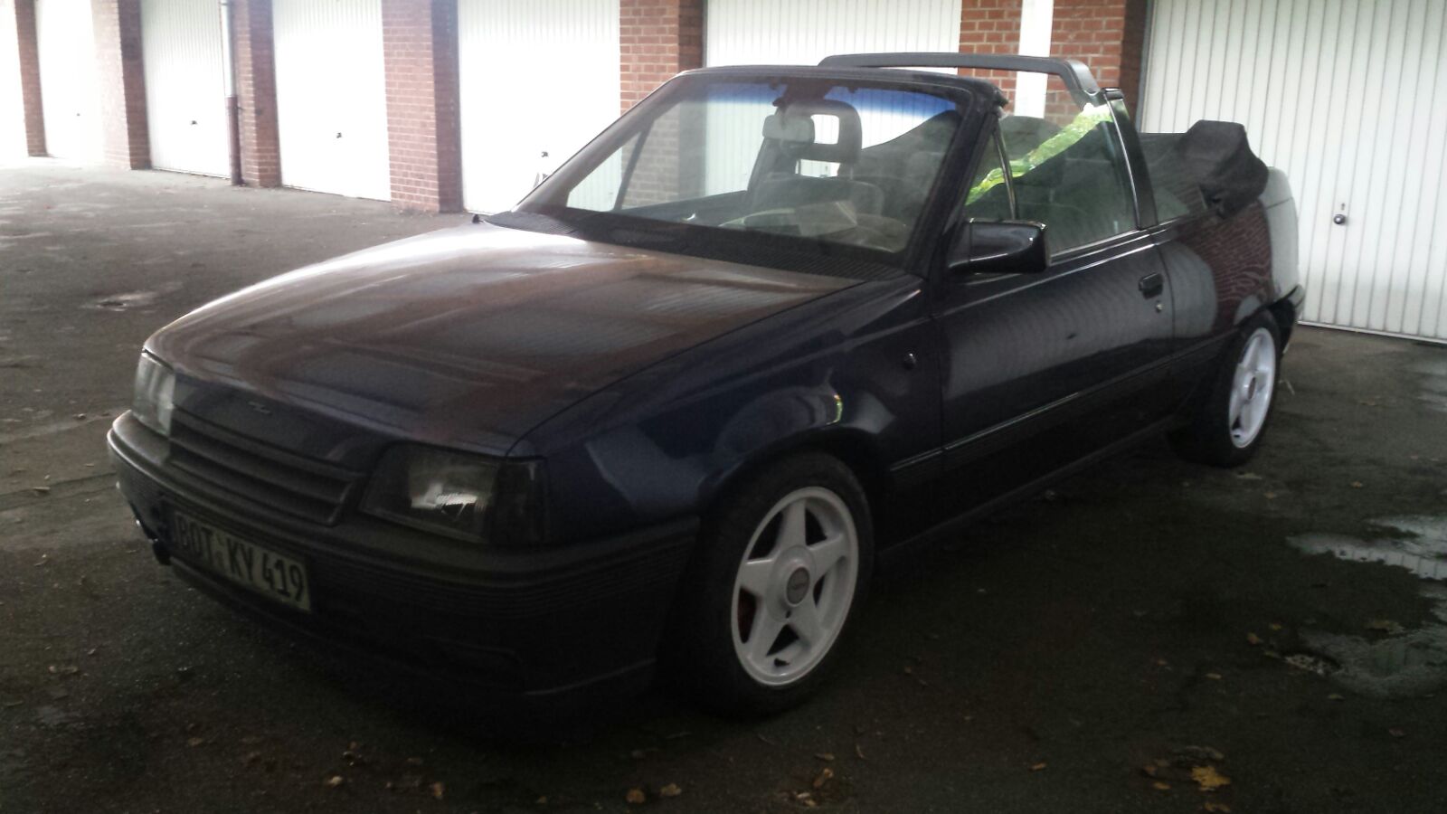

spiegeltechnisch geh ich wieder zurück auf serienoptik, allerdings elektrisch. "komfortkabelbaum" ist mittlerweile verlegt, incl stellmotor im heckdeckel (hatte die nötige aussparung im heckdeckel bereits drin).der wagen steht mittlerweile wieder auf eigenen füssen und wurde auch schon auf den hof vor der halle gerollt... geiles gefühl sag ich euch.
