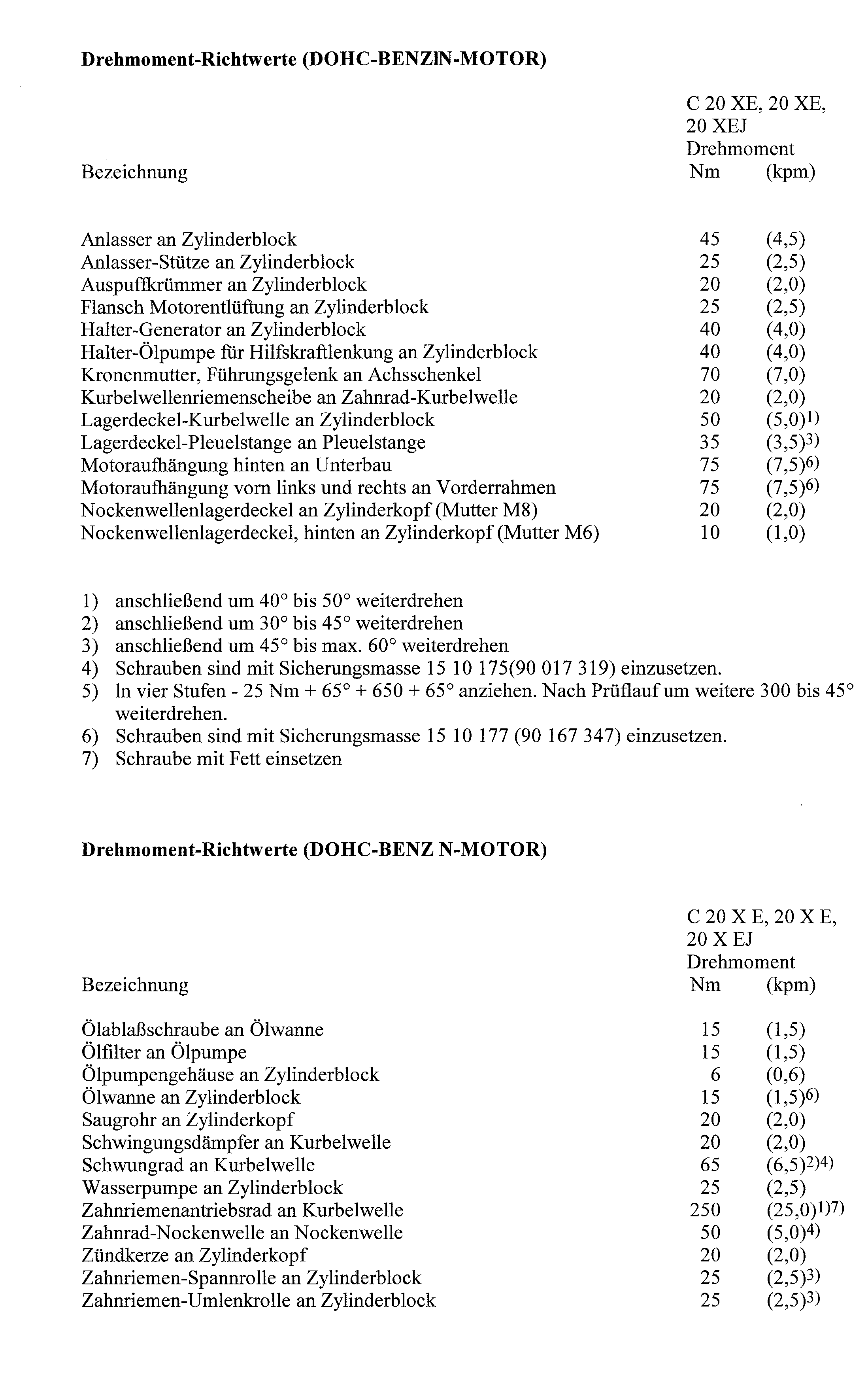

    mit welchem Drehmoment muss der Zylinderkopf beim C16NZ im Kadett E cabrio angezogen werden?

    Hi
    kann die Datei zwar downloaden aber leider nicht öffnen

    einmal alles mit hand anziehen dann 25 Nm dann drei mal 90 grad.
    Aber bitte Alles nur mit neuen Kopfschrauben und Dichtung.
    Sonst sind die alten kopfschrauben zu lang und gehen bis zum ende des sackloches und erreichen nicht die festigkeit.
