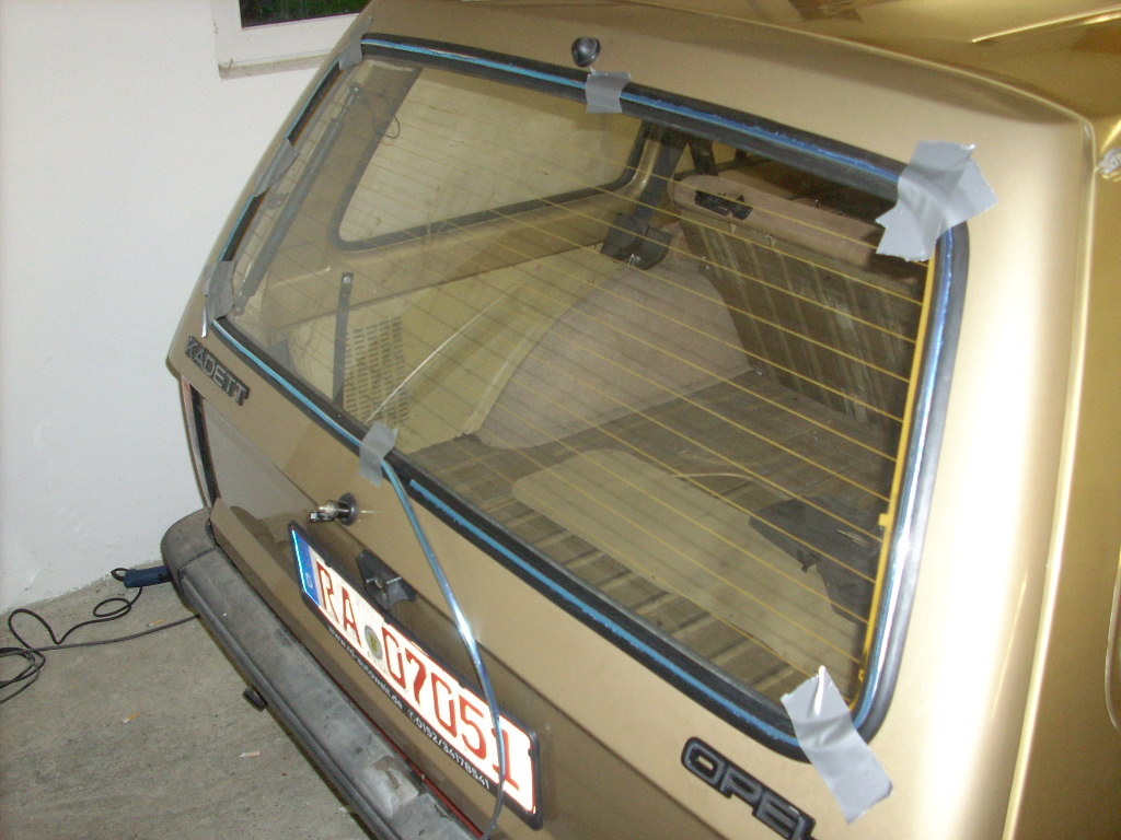

Vor paar Wochen habe ich denn Caravan ausgegraben
Bei der fahrt auf dem Heimweg merkte ich das der nicht richtig zieht

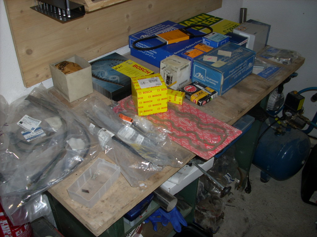

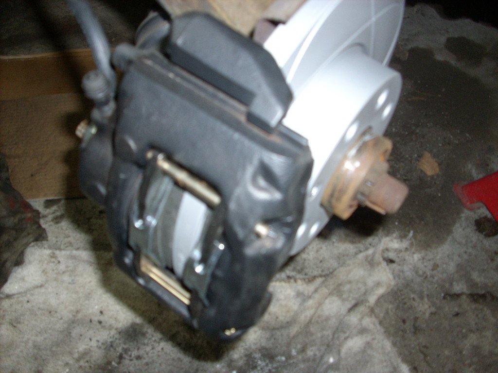

Diagnose bremse hinten fest,also keine halben Sachen machen, es war also zeit für grosse Inspektion
Erstmal tagelang teile bestellt.Dann ging es los,bremse vorne und hinten,alle bremsschläuche,zahnriemen mit Wasserpumpe,ölwanne Dichtung,Zündkabel,Verteilerkappe und so weiter
Kerzen,alle öle,filter, auch Automatikgetriebeöl mit Filter
somit hab ich eine weile ruhe

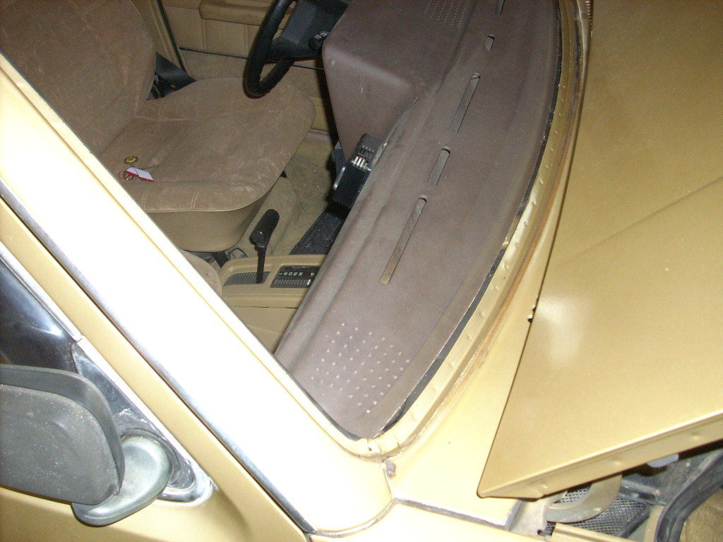

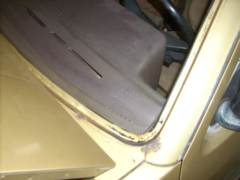

Da sich etwas rost um die Frontscheibe gebildet hat musste die natürlich raus
und Zack ein Riss,na super hätte ich lieber gummi durchgeschnitten,
Glücklicherweise hab ich auf Lager seit Jahren eine Bronze Color original Opel
und Rost hielt sich auch gottseidank in Grenzen

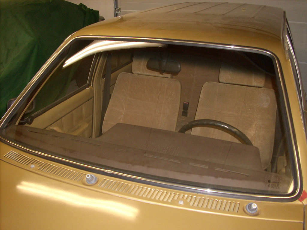

Nach dem ennrosten und versiegeln wurde die Scheibe eingebaut mit neuem KederDann war die Heckscheibe dran,rausgeschnitten mit Schaber reste entfernt und grosse Heckscheibe eingebaut
Siehste 16S Driver es funktioniert
Allerdings wollte der Keder nicht rein das Problem ist Keder ist 7mm breit und der neuer Gummi 9mm
haben bestimmt 8 Stunden zu zweit gekämpft trotzt Kederwerkzeug, trocken und Heissluftfön haben geholfen
wenn ich denke Frontscheibe Keder war in 20min drin
Nach gute 4 Wochen war die Karre technisch fit,
