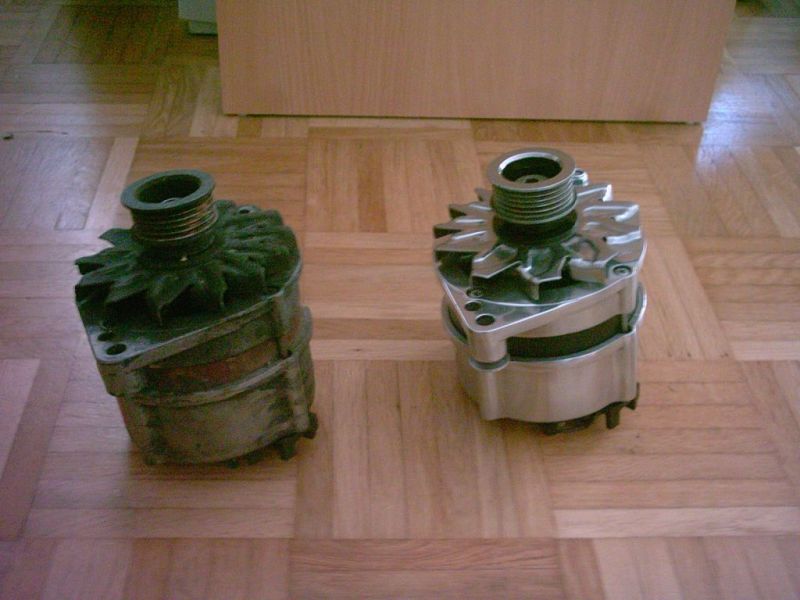

    Über den Winter die Ansaugbrücke kompett überholt und neu Abgedichtet und Lima schön poliert.

    Heute kam das Kühlwasser und Lima wieder raus.

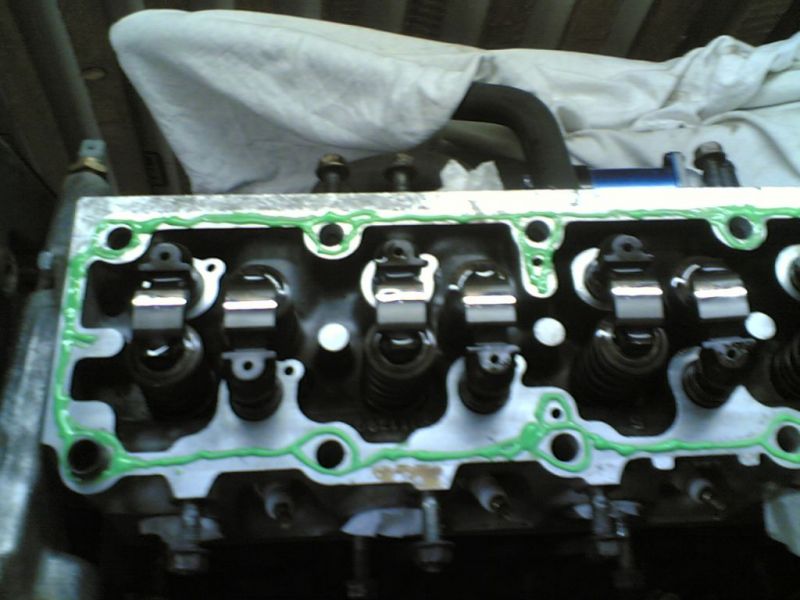

    So heute sind die Ventile raus gekommen.
    Das ist eine größere Fummelarbeit als ich mit gedacht habe diese Splits da raus zu bekommen.
    Ich hab mir so einem Federdrücker für die Stand Bohrmaschine selbst zusammen gefeilt. :D
    Ich bekam einem Schreck das Themostat sieht, sau alt aus.
    Morgen hab ich so den Kopf zum Planen (0,3mm) zu bringen, nach Graben Neudorf.
    In der Zeit werden die Ventile Poliert.

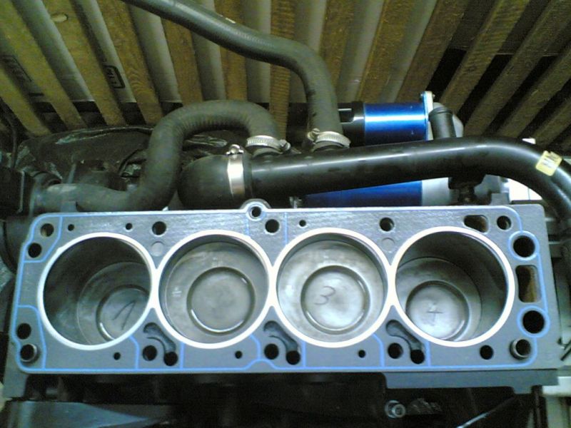

    So hier die Bilder von Gestern, wo wir dem Kopf abgenommen haben.
    Bei dem Bild sieht man gut das der Zylinder 3 auch was weg hat.

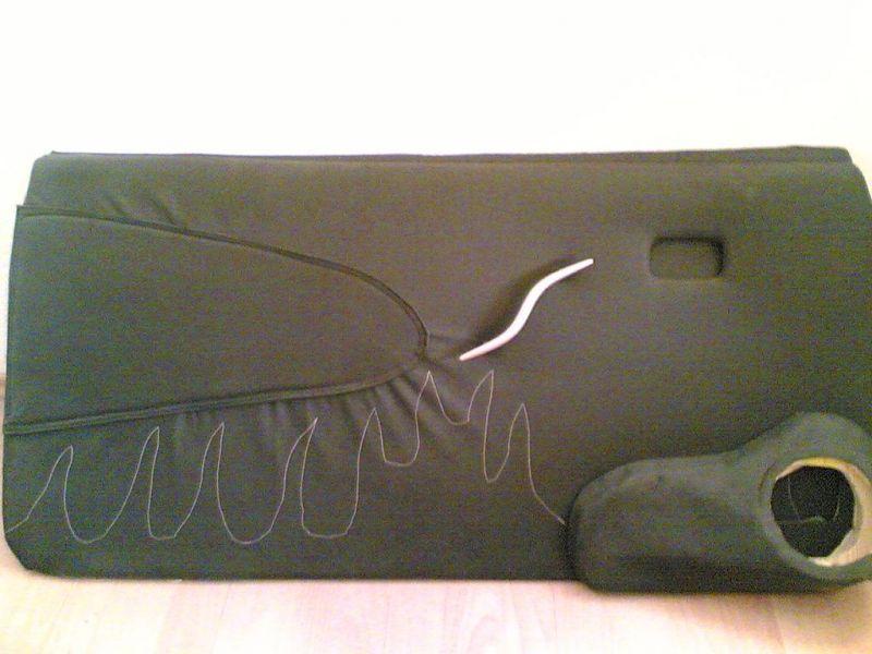

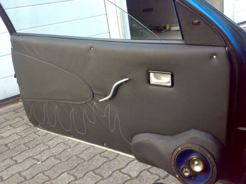

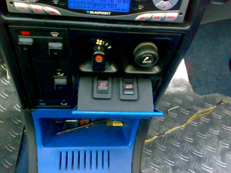

    Innenraum ausstattung mit Kunstleder überzogen.
    Der Motorkabelbaum ist schon drin.
    Die Türen haben Dämmmatten bekommen.

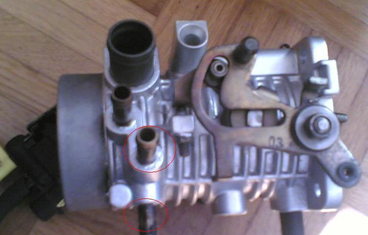

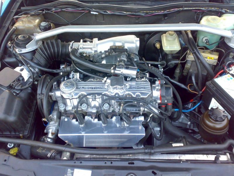

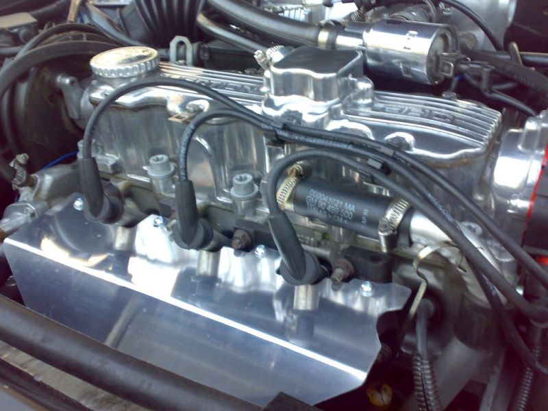

    Der LLR
    Die Überholte Ansaugbrücke, zum Teil Poliert
    Das Nockenwellengehäuse poliert.

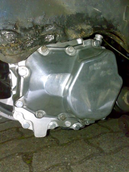

    Das Getriebe vor dem 3 Stunden reinigen
    Getriebe Fertig

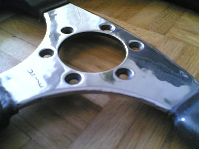

    Das Dino Lenkrad poliert

    So und hier ein kleines Ergebniss vom Kunstleder.
