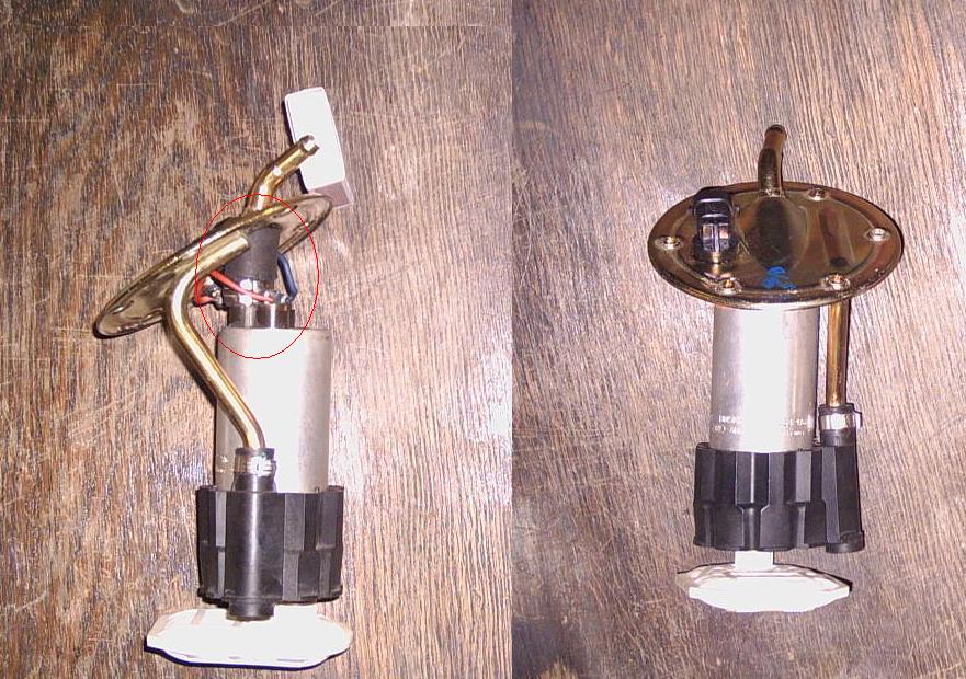

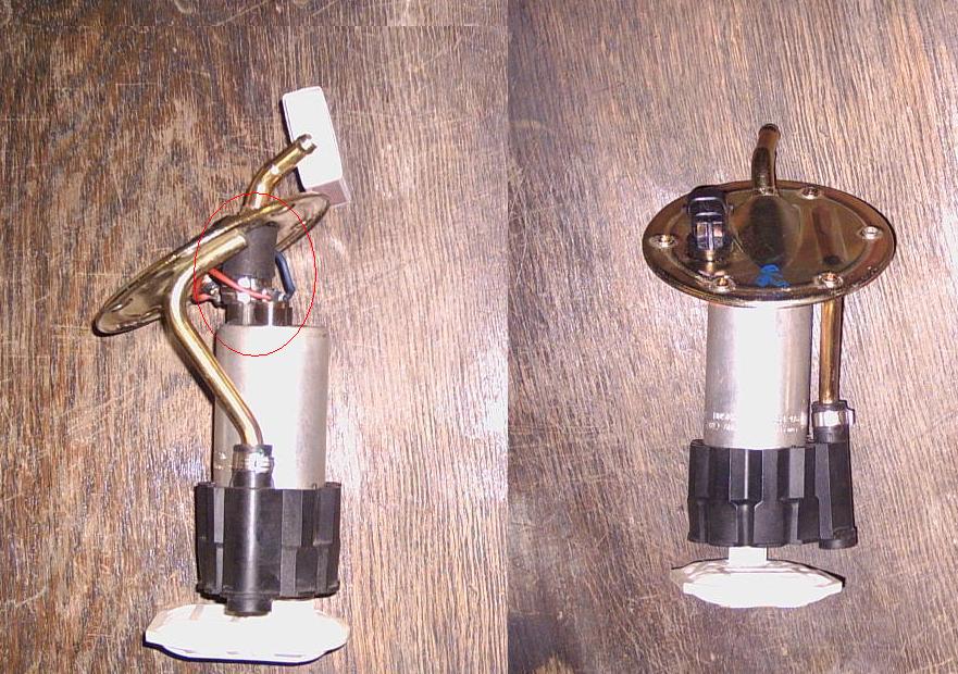

    Nachteil??? kein Nachteil. EInfach pumpenkörper tauschen und gut, muß halt nur aufpassen,dass mit dem Pumpenkörper die "Tiefe" der Pumpe sich nicht ändert. Der Pumpenkörper vom Omage B war ca 1,5cm länger als der vom Corsa A, aber da zwischen dem Pumpenkörper und dem Anschluß für die Spritleitung auch ein kleiner Gummischlauch war, habe ich den um die läneg geküzt (roter Kreis) und gut.
    Hier mal ein Bild von der umgebuaten Pumpe.
