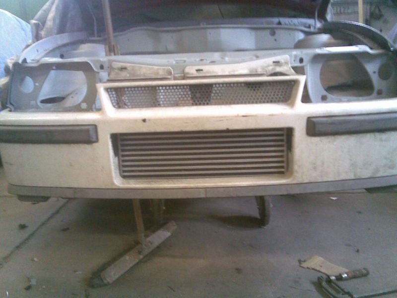

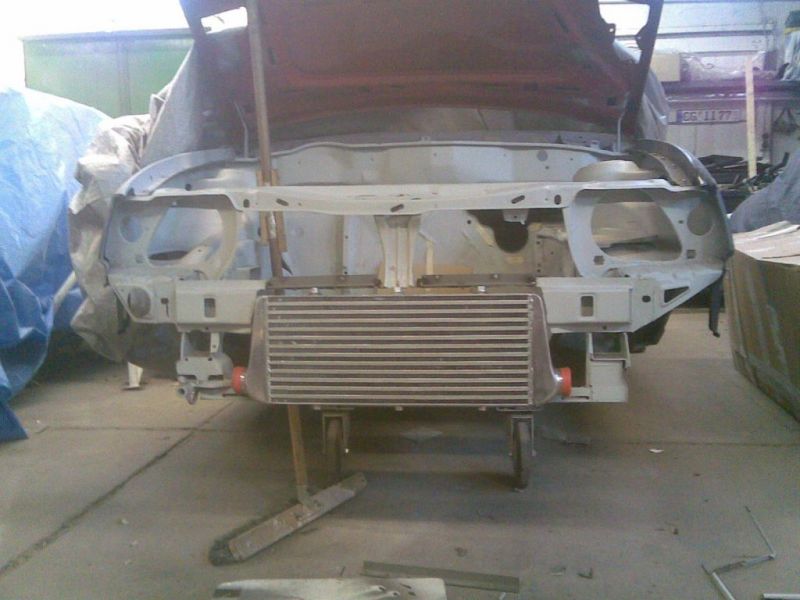

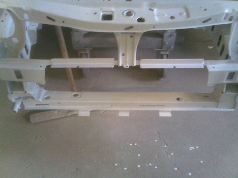

    Denn Alukühler bekommst du auch beim Enrico (EM Racing) hier in Deutschland zum Fairen Preis.
    Der Lüfter vorne soll der einzige bleiben oder baust du da noch was ?
    Weil wenn du das so lassen willst versuch es erst garnicht,wird zu klein sein,mein Lüfter ist doppelt so gross (SPAL) und hält im Stand im Sommer so gerade eben die Temperatur auf 90-95 bei voller Leistung im Stand.
    Ich Fahre noch einen Intgrallkrümmer und kein Hirschgeweih wie du,das wird nochmal eine ganze Ecke wärmer.
    Versetz den Kühler nach Innen (Schlossträger) damit du Platz hast für den Lüfter.(wegen Krümmer)
