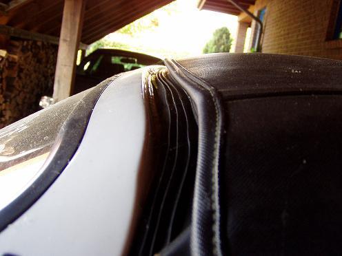

der Spalt ist ja nicht unbedingt das problem bei mir....
es kann schon gut sein, das die Oberhaut "zu Kurz" ist.
Wenn ich es schließe und die Hydraulik eigentlich schon ihr bestes gegeben hat, habe ich immer noch einen Spalt von bis zu 10 cm, der noch zwischen Scheibenrahmen und Dach die Sonne durchlässt; den Rest drücke ich dann von außen mit der Hand runter, hänge die Haken ein und schließe dann mit der einen Hand per Hydraulik und der anderen durch sanften Druck am Verriegelungsgriff.
So geht´s ja eigentlich schon, aber schöner wäre es doch eben anders.
Aber so wie das mit der Außenhaut weiter oben schon beschrieben wurde, passt es eigentlich zum Problem - wäre ne logische Erklärung für das Verhalten meines Daches.... -

#14 Hi,
nee, das ist ein vom Sattler angefertigtes Stoffverdeck,
das ich von einem GSI incl. Gestänge abgebaut habe...
Du hast mich da auch falsch verstanden: das Verdeck geht ohne drücken gar nicht erst auf den Scheibenrahmen, was dann wohl an der zu "kurzen" bzw. schon vorher gespannten Haut liegen müsste.
Nach dem oben beschriebenen Vorgang sitzt es gut auf der Dichtung und Windgeräusche habe ich fast keine.... -
