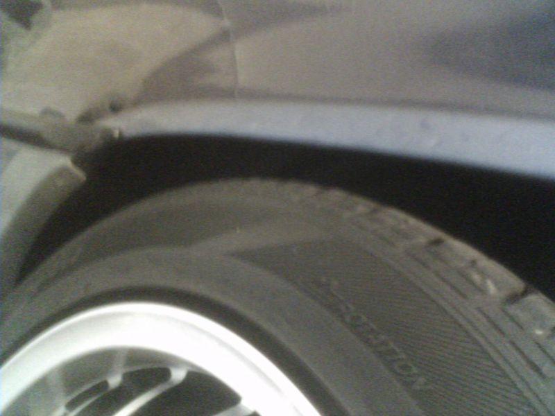

    also ich habe auf meinem cab auch 7x15 et 28 drauf! dabei sind die radläufe nur gebördelt und nicht gezogen, und da ist noch luft! werde sogar nächstens auf et08 runter gehen! da ist dann allerdings leicht ziehen angesagt :D
    falls es dich intressiert, mit et28 samt 2cm platte pro seite (=et08 ), sieht das momentan so aus (nur gebördelt):

    Eventuell ist das Cab in der Bauform etwas anders, oder die Toleranzen sind etwas anders. Aber bei mir bekomme ich nichtmal einen Finger zwischen Radlauf und Reifen, obwohl ich die Kanten sauber umgelegt habe.

    das ist gut möglich, bei meinem 5-türer gsi ist der platz mit 61/2x15 et49 mit 205ern drauf auch schon ordentlich knapp (ungebördelt) und 7x15 mit et35 (mit 195/50 drauf) passt gar nicht ohne bördeln...
    nächsten sommer kommen dann 7,5x16 et35 drauf, sobald die radläufe wider eine "bördelbare" substanz haben :D :ahhhh:

    wie gesagt, auf den fotos habe ich 7x15 et28 samt 2cm distanzen drauf. das ist so nicht fahrbar! wenn ich hinten mit einer hand auf den kofferraumdeckel drücke gibts feindkontakt zwischen gummi und blech!
    ohne distanzen (also mit echten et28 ) passt das mit schön gebördelten radläufen ohne streifen! auch nicht bei 4 personen betrieb und bodenwellen!
    was aber noch dazu zu sagen ist, ich fahre auf den 7 zoll felgen "nur" 185/55er reifen und nicht 195 oder sogar 205er wie auf dem 5-türer.
