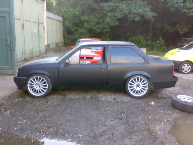

    Mittlerweile ist dann auch der Motor samt Getriebe gewechselt.
    Aus Spaß habe ich mal nen paar 17-Zöller montiert,
    um zu sehen wie das wirkt. Wegen der Optik ist die
    Heckstange nur "gefaked" in schwarz:
    Nach langem hin und her hab ich die Idee doch wieder verworfen,
    da die Räder einfach zu groß auf einem Corsa sind.

    Gefällt mir gut was du da machst. Hast ja schon ordentlich was geschafft!! Welche Farbe soll er denn bekommen?
    Große Felgen stehen dem Kleinen gar nicht mal so schlecht(vielleicht eine Nummer kleiner) ;)
    von der Basis her soll er mattschwarz bleiben, bin im Moment nur am überlegen,
    noch nen paar Akzente in Weiß oder Hellgrau zu setzen.
    Aber da muss ich nochmal drüber nachdenken.
    Wegen den Felgen muss ich nochmal schauen, hab die jetzt erstmal wieder verkauft,
    so richtig hat es mir dann doch nicht gefallen.
    Mal schauen, was noch kommt. Ansonsten kommen halt die
    Powertech SSF drauf.
