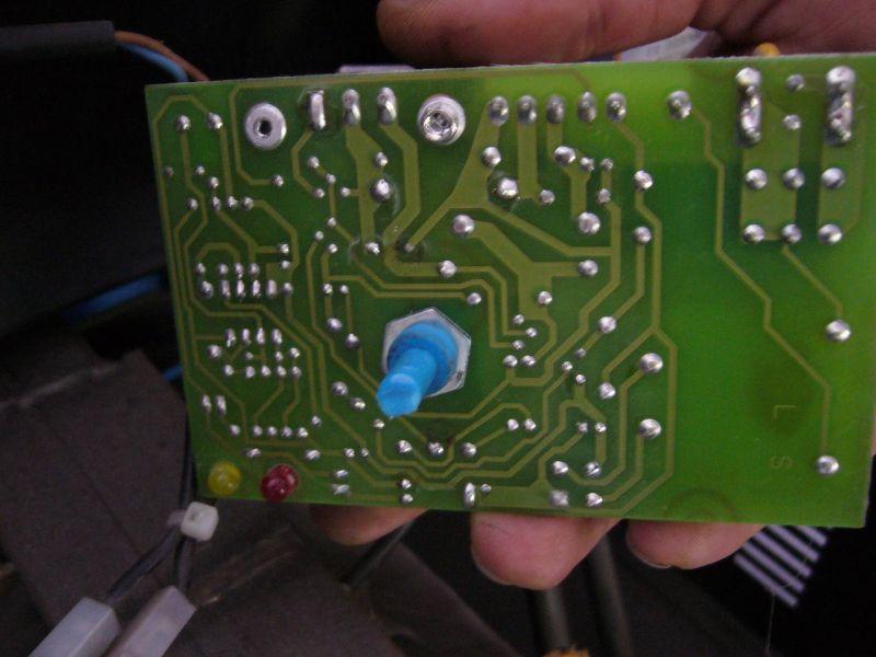

hab permanenten drahtvorschub sobald ich das gerät einschalte, also als würd ich permanent den schalter gedrückt halten.

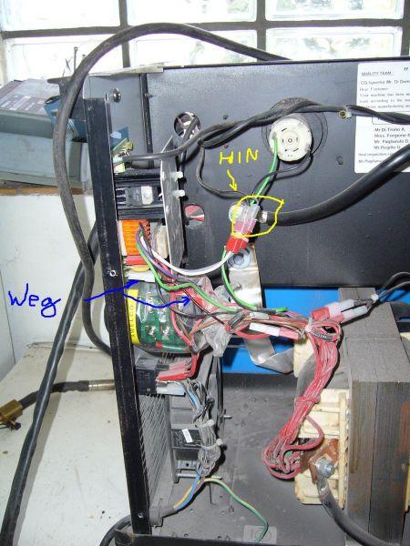

am schalter selbst liegts nicht....... hab die kabel, die vom schlauchpaket auf die platine gehen nämlch abgezogen und das hat nichts gebracht.
ziehe ich das kabel, welches von der platine abgeht ab, dann ist alles okay. stecke ich das kabel drauf, dann gehts wieder direkt los......
was soll ich tun???*gggg
einfach die kabel vom schalter des schlauchpaketes
zwischen das kabel, welches von der platine abgeht löten>????
hat ihr lösungsvorschläge?
der gelbe kreis zeigt die kabel die vom schlauchpaket kommen, der blaue kreis zeigt das kabel, welches von der platine weg geht.

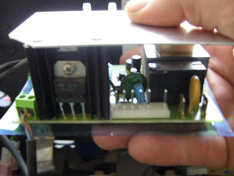

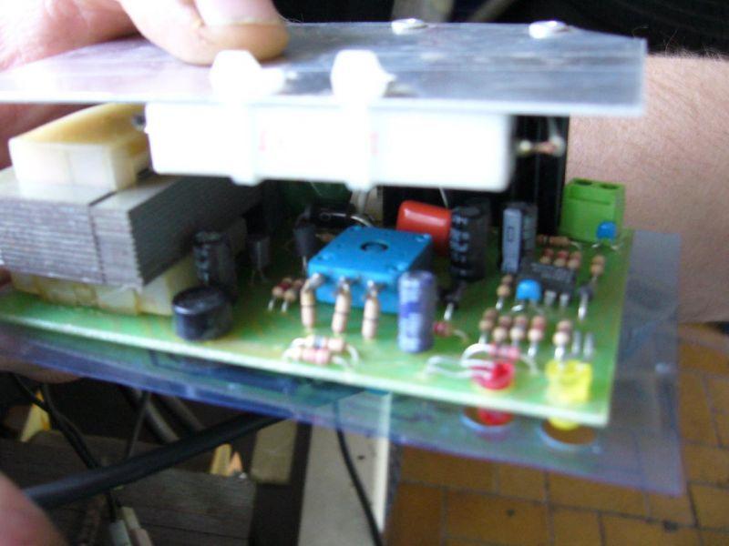

ich denke mal dass der schalter im schlauchpaket nur den steuerstromkreis schließt, der dann den arbeitsstromkreis schaltet. dieser prozess wird wohl auf der platine stattfinden, denke mal dass der transistor, der das schaltet defekt ist unddauhaft den arbeitsstromkreis geshlossen hat......
hier noch nen paar bilder:
