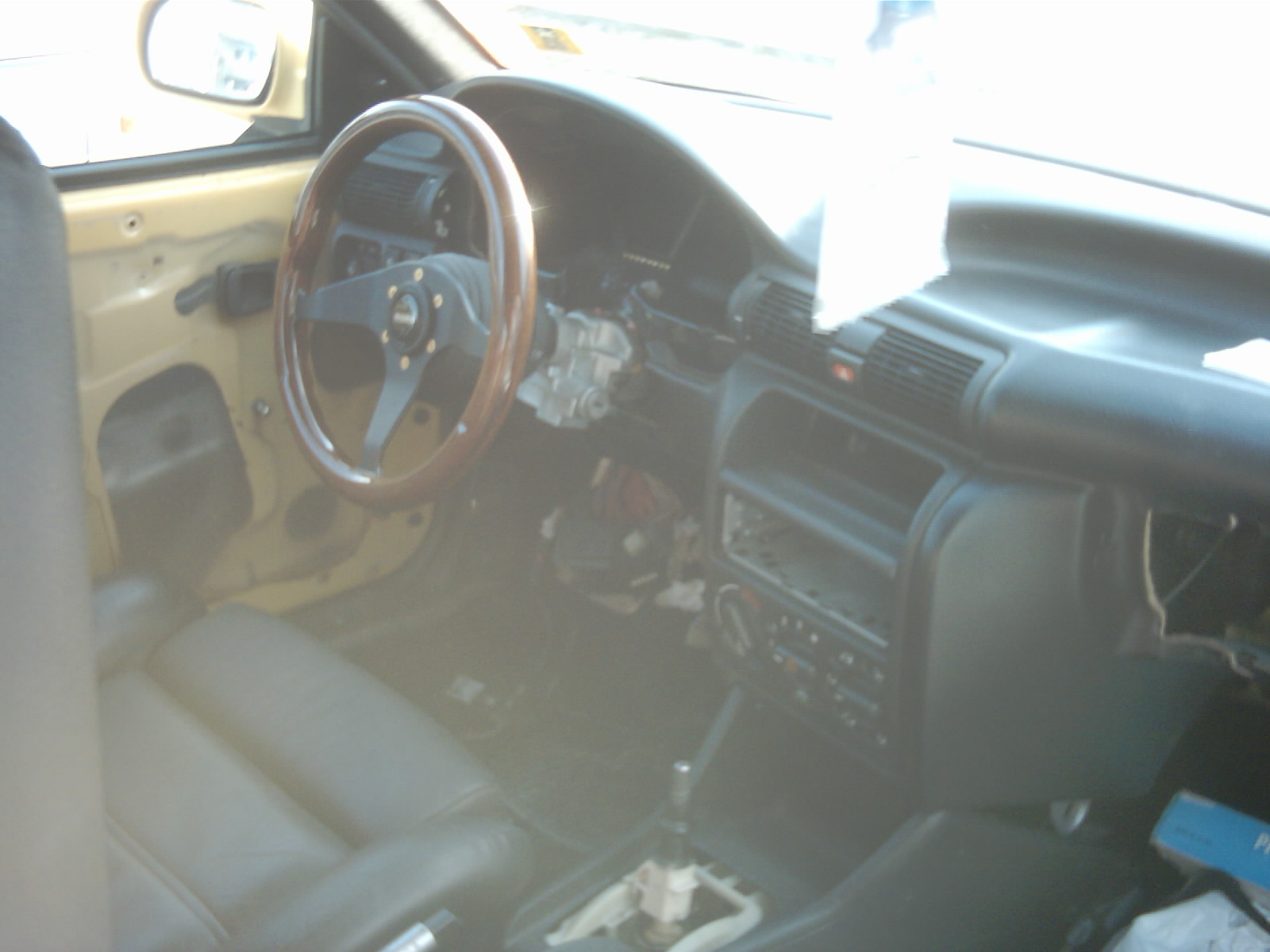

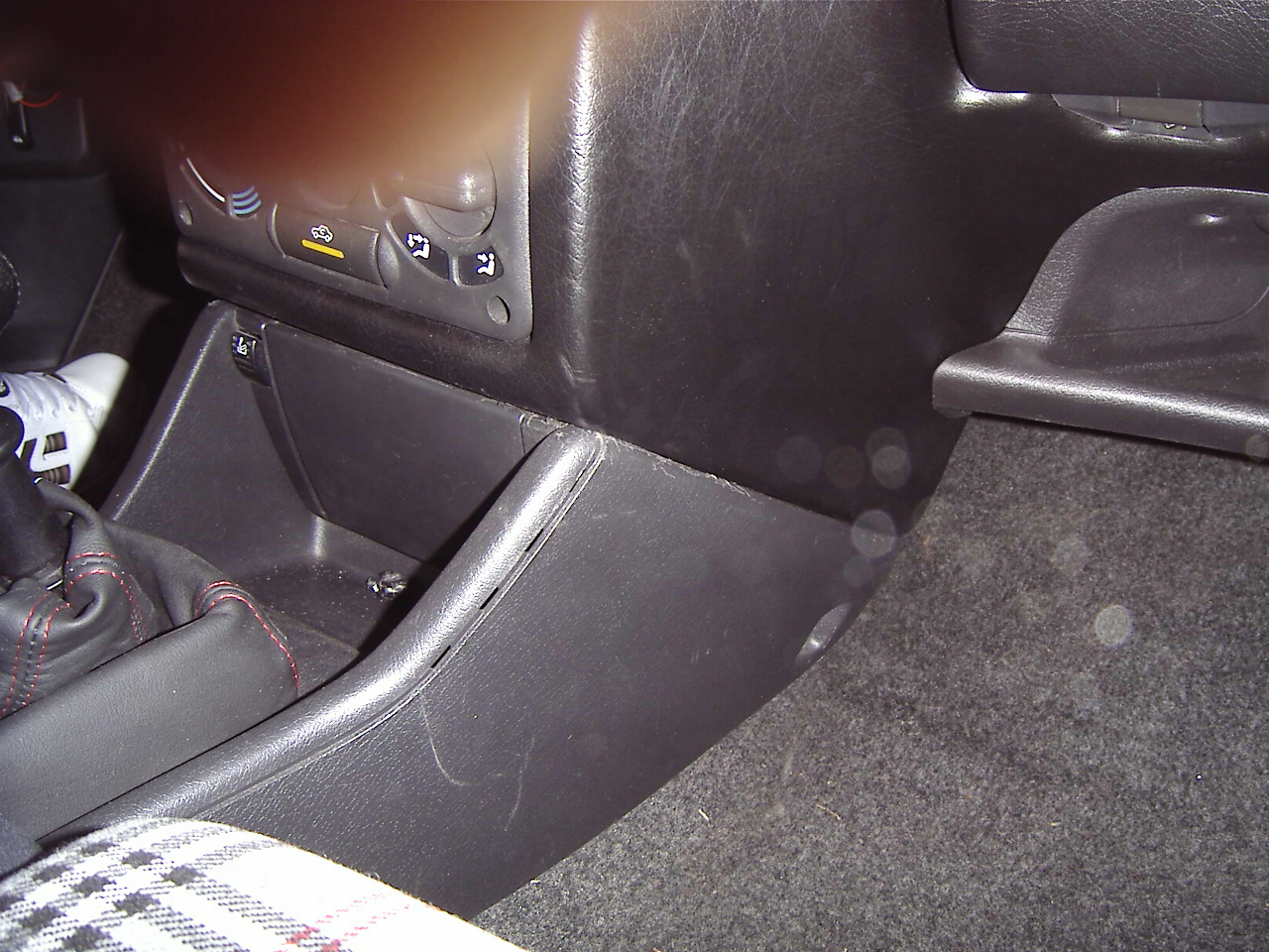

    hi,
    wie habt ihr das mit dem spalt zwischen astra f amaturenbrett und der schaltkonsole beim einbau in nen e kadett gelöst. sieht echt bescheiden aus und ich wills auf keinen fall so lassen und irgendwas hinpfuschen was mir vllt an ende nicht gefällt will ich auch net. wäre cool wenn ihr vllt auchn paar bilder hättet oder so.

    Amaturenbrett und Mittelkonsole sind immer gleich, die Ursache liegt am Amaturenbrett.
    Man muss es der Mittelkonsole anpassen, also das Brett in der Einbautiefe und im Winkel anders befestigen, so bekommt man auch problemlos den Spalt weg.
    Hoffe mich einigermaßen verständlich ausgedrückt zu haben.
    Gruß Holger
    du meinst ich müsste mein amaturenbrett unten weiter nach hinten ziehn?
