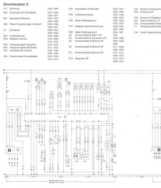

hab am wochenende motorumgebaut von ne auf xe aus nem cali hab den motorkabelbaum+steuergerät aus dem cali übernommen der motor dreht aber die benzinpumpe läuft nicht und zündfunken hat er auch nicht woran kann das liegen?hab die pumpe vom ne drin gelassen reicht die aus?
schonmal danke im voraus
