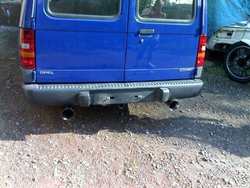

    Ach ja, und im Combo-Forum ist Jemand angemeldet, der sich eine Stossi vom Omega A angepasst hat:

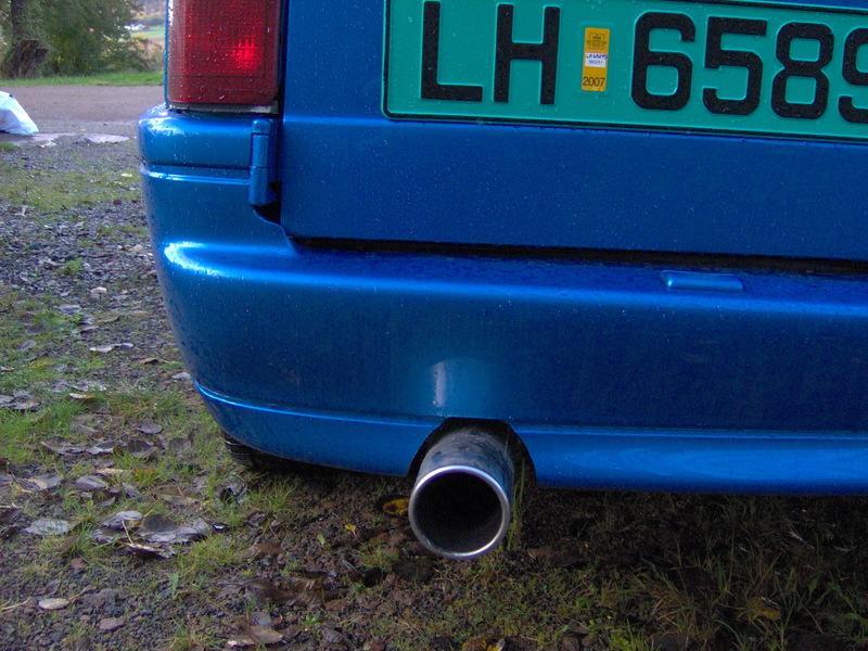

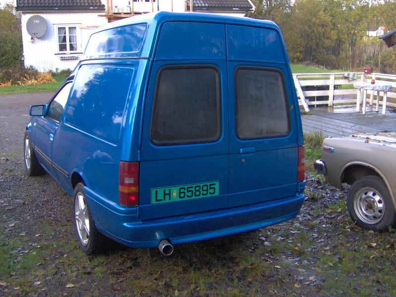

    der sieht ja gut aus , der Combo, hast alles selber gemacht?
    der auf den anderen Bilder sieht auch nicht schlecht aus, ist das die Omega A Stossi, sieht der Kadett E Kombi Stossi ähnlich aus?
    ich glaube, dass der auch Radläufe von Corsa Combo dran hat, oder?

    Leider hab ich meinen nicht selbst gebaut, sondern so gekauft.
    Die Stossi jedenfalls wurde bei mir mit einem Aluwinkel festgeschraubt,
    was ich nicht so optimal finde, da ich nur die Kunststoffhuelle dran habe
    und keinen Prallkoerper.
    Haette noch ein paar weitere Details anders gemacht.
    Na ja, was nicht ist kann ja noch werden.

    Welche Radlaeufe das bei dem Combo mit der Omega Stossi sind weiss ich leider nicht.
    Vielleicht magst Du ihn ja fragen: Der User heisst Harald im Combo-Forum
    ich werde mal in dem Forum fragen, mal schauen.
    bei dem zweitem Combo auf den Bildern, ist es eine Omega A Stossi vom Kombi?

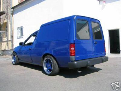

    Ach ja - was Radlaeufe betrifft:
    Hinten kannst Du auch Radlaufreparaturbleche vom Kadett E Caravan nehmen.
    Allerdings muessen Sie dann seitenverkehrt eingebaut werden.
    Habe das bei meinem Weissen so gemacht:
