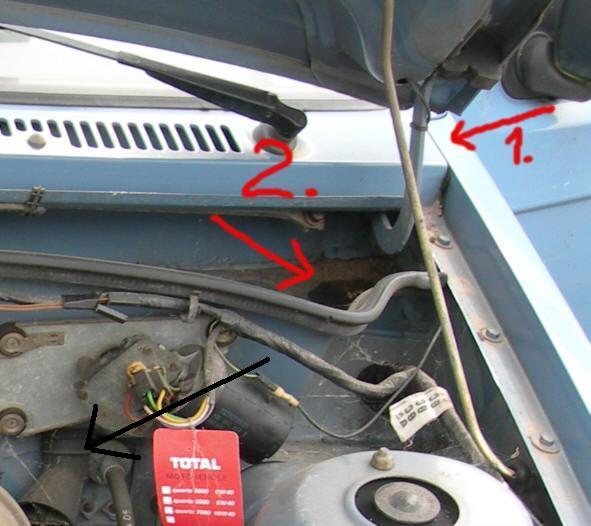

    also die nasse matte hab ich jetzt herausgenommen. Ist am trocknen. Mal sehen, wie das wird. Darunter ist keine weitere matte zum vorschein gekommen. Aber die Dämmung hinter den Pedalen ist am unteren Ende nass und das Plastik porös und gebrochen.
    andy67: "und diese Matte zu demontieren ist sehr aufwendig." welche Matte meinst du? Ich bin aufm Blech.
    Ursache: Wassereintritt bei 1. und Sammelt sich bei 2. Was ist dagegen zu tun?
    Also mit der Zeitungsmethode hab ich bisher alle Feuchtigkeitsprobleme im Fußraum locker in den Griff bekommen OHNE die originale Dämmmatte unwiederbringlich zu zerstören.
    Natürlich muß dann die Ursache behoben werden. In einem Fall war es ein Loch im Windschutzscheibenrahmen in einem anderen Fall Korrosion im vorderen Radhaus.
